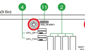

Вчера, первый раз в жизни произошла оплошность с компом - при чистке компа и замене термопасты на проце и монтаже кулера обратно, подсоединил вентилятор проца не в тот разъём - в RGB подсветку... так легко вставилось и при включении спалил наверное управление и снятие оборотов в вентиляторе - в итоге в биосе вентилятор обороты не показывает, но крутится. Так что осторожнее. И даже нет защиты от дурака (ключа) и всё подходит. И ещё разъёмы, на ту беду рядом - CPU FAN и RGB подсветка. Вот и такое бывает, так для инфы.

Ну как же нет? Там направляющая есть для подключения 3-пинового разъёма - по ней всегда ориентируюсь при подключении в разъём, чтобы другой стороной не вставить. Да и цвет разъёмов от вентиляторов и подсветки имеют разный цвет. Внимательней надо быть.

Это всё понятно, но чего-то переклинило и всё, уставший был, поздно. Прикол в том, что по штырькам всё совпало - т.е. вентилятор легко и чётко вставился в RGB подсветку.0kie: ↑ 24.05.2025 12:15
