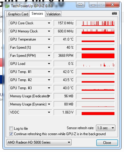

GIGABYTE ATI Radeon HD 5870 (GV-R587UD-1GD)
вентиляторы стали крутиться всегда на максимальных оборотах в любых режимах, хотя когда смотришь инфу то все показатели частот меняются как нужно, и показатель оборотов который процентный тоже меняется в зависимости от нагрузки, что это пошабашило? И реально починить?
А вот началось это с того что ни с того ни с сего экран становился черным и вентиляторы включались на максимуме, но судя по звуку и активности винта компьютер продолжал работать. После перезапуска могло вообще не запустится, но если запускалось то через какое-то время все повторялось, и это с учетом того что никакой нагрузки на видуху не было. Потом дошло до того что при запуске игр писало что не могу запустить т.к. нету 3Д карты
После экспериментов с удалением дров, всё заработало как я написал в самом начале! Напрягает шум вентиляторов, т.к. в игры практически не играю.

Crossbow
- Откуда: Вінниця
spawn_lmg
отвал... скрин GPUz в студию
spawn_lmg
- Откуда: Харьков
отвал чего?Crossbow:spawn_lmg
Щас видуха работает так как и работала под нагрузкой и игрухи теже fps выдаю, вот тока вентили на максимуме всегда, даже когда нагрузка 0%

spawn_lmg
- Откуда: Харьков
На счет отвала "желтого" пина было б хорошо, сегодня обязательно гляну, но настрораживает то что происходило перед этим
"началось это с того что ни с того ни с сего экран становился черным и вентиляторы включались на максимуме, но судя по звуку и активности винта компьютер продолжал работать. После перезапуска могло вообще не запустится, но если запускалось то через какое-то время все повторялось, и это с учетом того что никакой нагрузки на видуху не было. Потом дошло до того что при запуске игр писало что не могу запустить т.к. нету 3Д карты
После экспериментов с удалением дров, всё заработало, но вентиляторы так и крутятся всегда на максимуме"
Crossbow
- Откуда: Вінниця
ах да , сори что я как качели , туда-сюда. Что-то сбили вы меня с толку . В общем проверьте разьем вентилятора(ров) , ну и все же скиньте скрин GPUz --это не так уж и сложно.spawn_lmg:На счет отвала "желтого" пина было б хорошо, сегодня обязательно гляну, но настрораживает то что происходило перед этим
"началось это с того что ни с того ни с сего экран становился черным и вентиляторы включались на максимуме, но судя по звуку и активности винта компьютер продолжал работать. После перезапуска могло вообще не запустится, но если запускалось то через какое-то время все повторялось, и это с учетом того что никакой нагрузки на видуху не было. Потом дошло до того что при запуске игр писало что не могу запустить т.к. нету 3Д картыПосле экспериментов с удалением дров, всё заработало, но вентиляторы так и крутятся всегда на максимуме"
spawn_lmg
- Откуда: Харьков
С разъемами все впорядке, т.к. черный и красный это питание, а по желтому считываются обороты, но никак не управляется оборотами!Crossbow:ах да , сори что я как качели , туда-сюда. Что-то сбили вы меня с толку . В общем проверьте разьем вентилятора(ров) , ну и все же скиньте скрин GPUz --это не так уж и сложно.spawn_lmg:На счет отвала "желтого" пина было б хорошо, сегодня обязательно гляну, но настрораживает то что происходило перед этим
