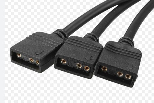

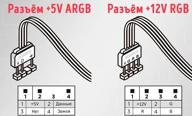

Всем доброго времени суток, подскажите пожалуйста у меня есть плата asus tuf gaming plus 2 b450 на ней есть разъем для подсветки rgb , вопрос если я куплю кулер с argb то подсветка не будет работать или она как то по другому будет работать?? Прошу объяснить подробно!!
Avenger80
Аватара пользователя
Откуда: Харків
Сообщение
Alexanderxxl: ↑ 05.04.2025 21:39есть разъем для подсветки rgb , вопрос если я куплю кулер с argb
ARGB имеет 3 штырька, а RGB - 4 штырька, физически несовместимы.
ARGB:
RGB:
ARGB и RGB:
