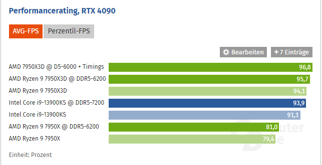

у меня главная проблема - это видяхаLorichic: ↑ 07.07.2023 17:25Вставил и забыл потому что у тебя ничего не гонитсяVlaad13: ↑ 07.07.2023 16:07А я говорил покупайте Интел - с ним вставил и забыл, 7800x3d так же может, вставил и забыл, макс курву подкрутить, надо незабывать что твой 13400 с памятью 3200 это дно по фпс, интелу нужно хорошо гнать память, иначе деньги в мусорник, а 7800х3d с ddr5 5600 1-2 кадра уступит ddr 6000+, потому как 3D кеш компенсирует
Отправлено спустя 6 минут 20 секунд:
- спойлер
с процем и памятью у меня все норм (хотя конечно можно было бы заиметь 3600)
