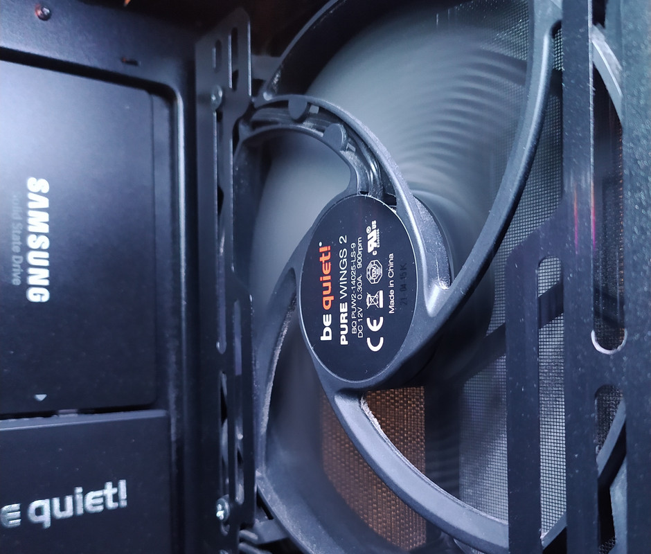

Avenger80
у меня Pure Wings 2 написано 1500 а фигачит 1600 спокойно
