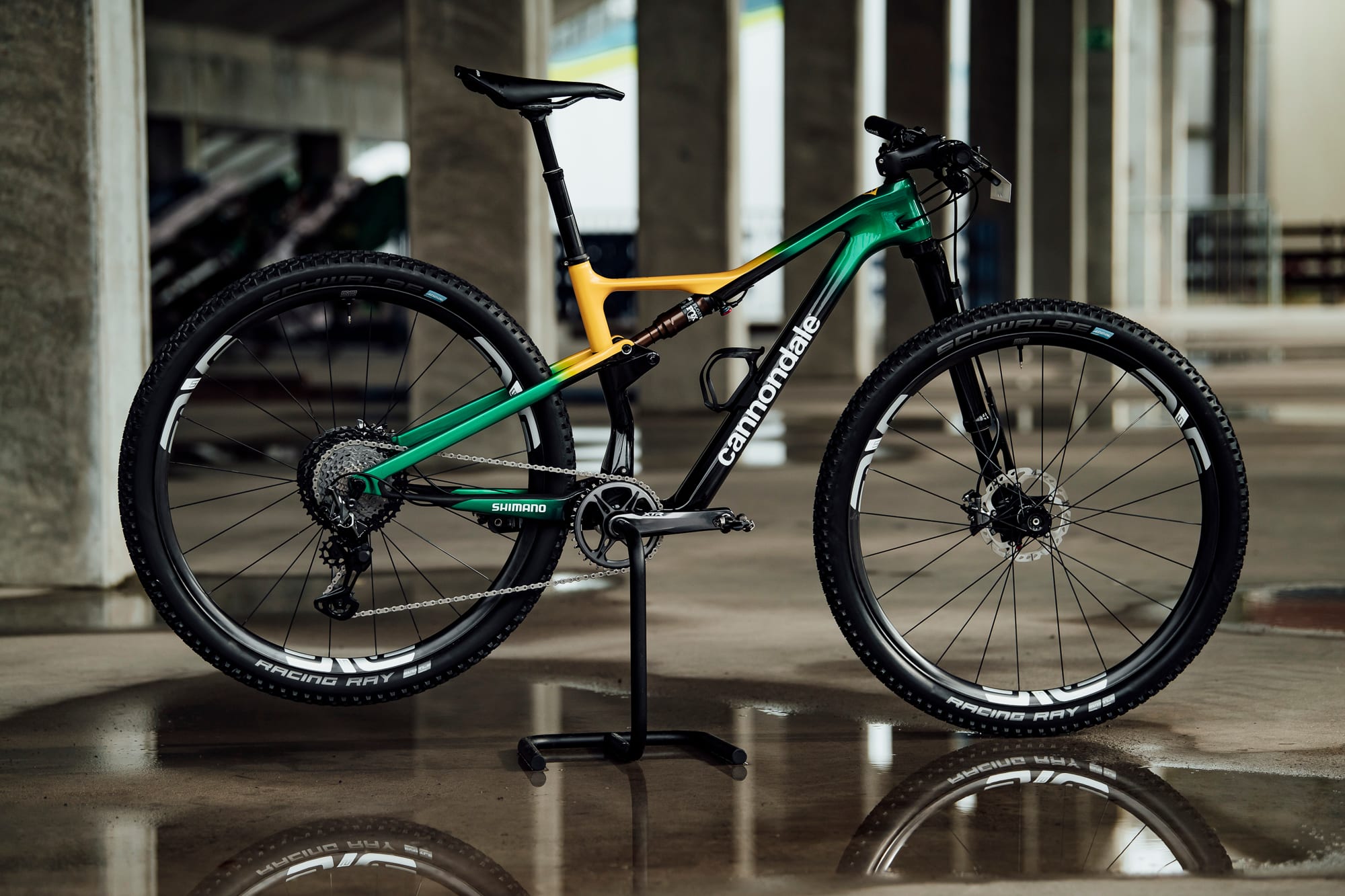

угадайте, на каком велике заняли первое место на MTB World Cup in Nové Mesto in the Czech Republic на днях?
Зображення
https://www.redbull.com/za-en/henrique- ... le-scalpel
а говорят, что лефти - гавно для мажоров, на которой в соревнованиях никто не участвует и вообще кадейлы призовых мест не занимают :gigi:
