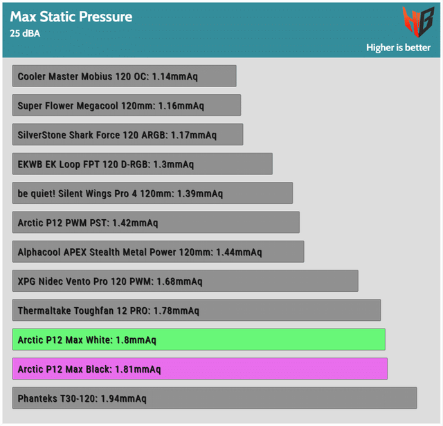

Это точно не надо - 2000 об/мин на гидравлическом=скольжения подшипнике, это даже не лотерея.Vinzy: ↑ 02.06.2024 17:11Thermaltake Toughfan 12 Performance Fan 120мм
В этом смысле любой arctic p серии, выглядит привлекательней.
Если есть средства, Silent Wings 4 120mm PWM
Если нет Arctic Max
Что до продува этого радиатора, его в принципе чем угодно можно продуть.
И есть золотое правило - если вентилятор 120 нужно раскручивать свыше 1200 об/мин, значит Вы где-то сильно ошиблись

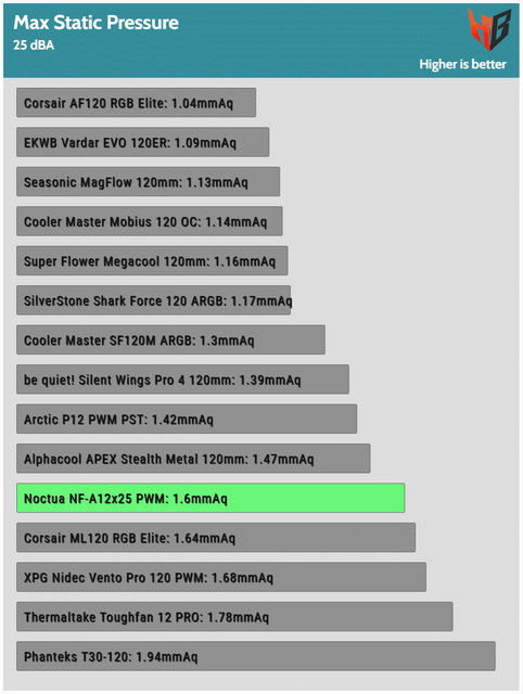

Впервые слышу про 120=1200. Это разве что ноктуа будет давать нормальные результаты при 1200об.и то не факт. Поподробнее про это. Если есть ссылка про такие тесты буду благодарен.

Любая 120-ка на оборотах +/- 1200 об/мин, становится заметной, к 1500 об/мин многие становятся шумными, к 2000 об/мин кто тише кто громче, но шумные все.Vinzy: ↑ 02.06.2024 17:58Это разве что ноктуа будет давать нормальные результаты при 1200об.и то не факт. Поподробнее про это. Если есть ссылка про такие тесты буду благодарен.
Тот что в комплекте (pure wings 2 120mm ... и влепить.
Высокие температуры или шумный? Какой проц? Что конкретно не устраивает?

ви шось дуже сильно на нокті зациклились, в плані якості виконання нокта топ, але є багато інших внетиляторів які працюють +- на рівні

Не устраевает что он не продувает нормально. Радиатор горячий, а потока воздуха нету. Вот и подумал заменить на вдув другим. И судя по табличе теперь есть с чего выбрать

Боюсь, Вас постигнет разочарование. Максимум чего добьётесь, 2-4° выигрыша и немного выросший уровень шума.Vinzy: ↑ 02.06.2024 18:13Не устраевает что он не продувает нормально. Радиатор горячий, а потока воздуха нету. Вот и подумал заменить на вдув другим. И судя по табличе теперь есть с чего выбрать
Снимите одну из 8-ми слимок, поставьте её в позицию pull на радиатор. И примерно поймёте чего ожидать.
