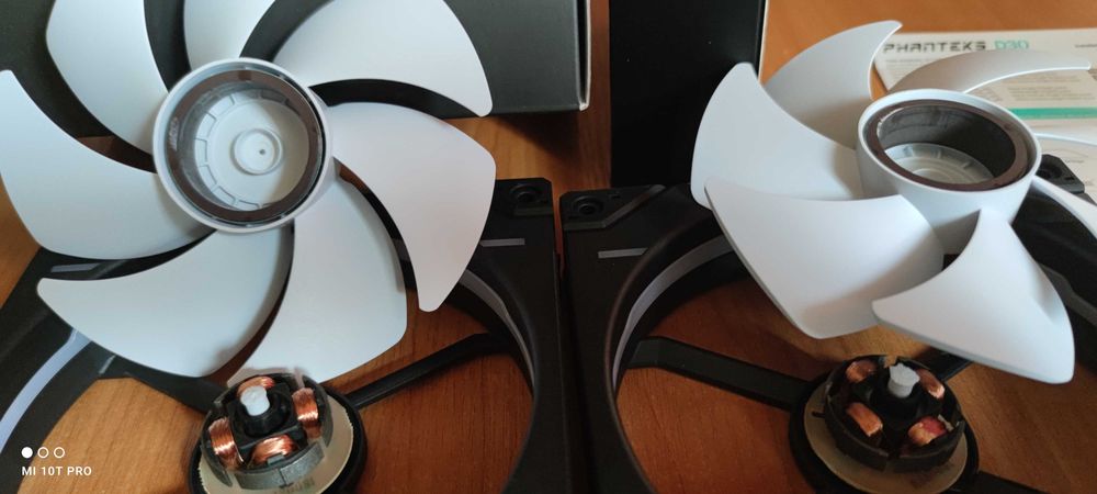

0kie
В таком виде получил посылку, заводской кит из трёх вертушек, две сломаны.Grava: ↑ 07.05.2024 10:24Як вони їхали що так зламалися?
Разбирать есть любители, чтобы смазать или просто руки чешутся. Я предупредил...
