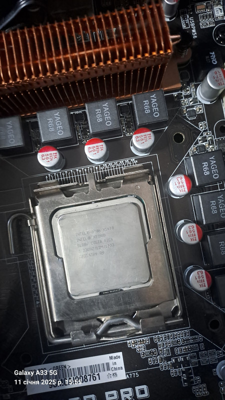

мдаааа ,5470 прикольний проц ,гнати до 4ггц взагалі поставив 400 шину включив llc і напругу 1.35 все!!! повна стабільність ,але це з поняттям ТИХИЙ МЕДІА КОМП ніяк не сумісно :rotate: ,біг тайфуна мало!!! а інші кулера що є у мене з моєю памятю не стають :banghead: ,піде на роботу замість е5450 ...мабуть

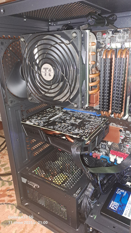

довелось ставити біг тайфун ,радіатори памяті не дають встановити скайзнінзю2,на тайфуні замінив штатну вертушку на сучасний термалрайт
треба якось це добро підсвітити :think:
