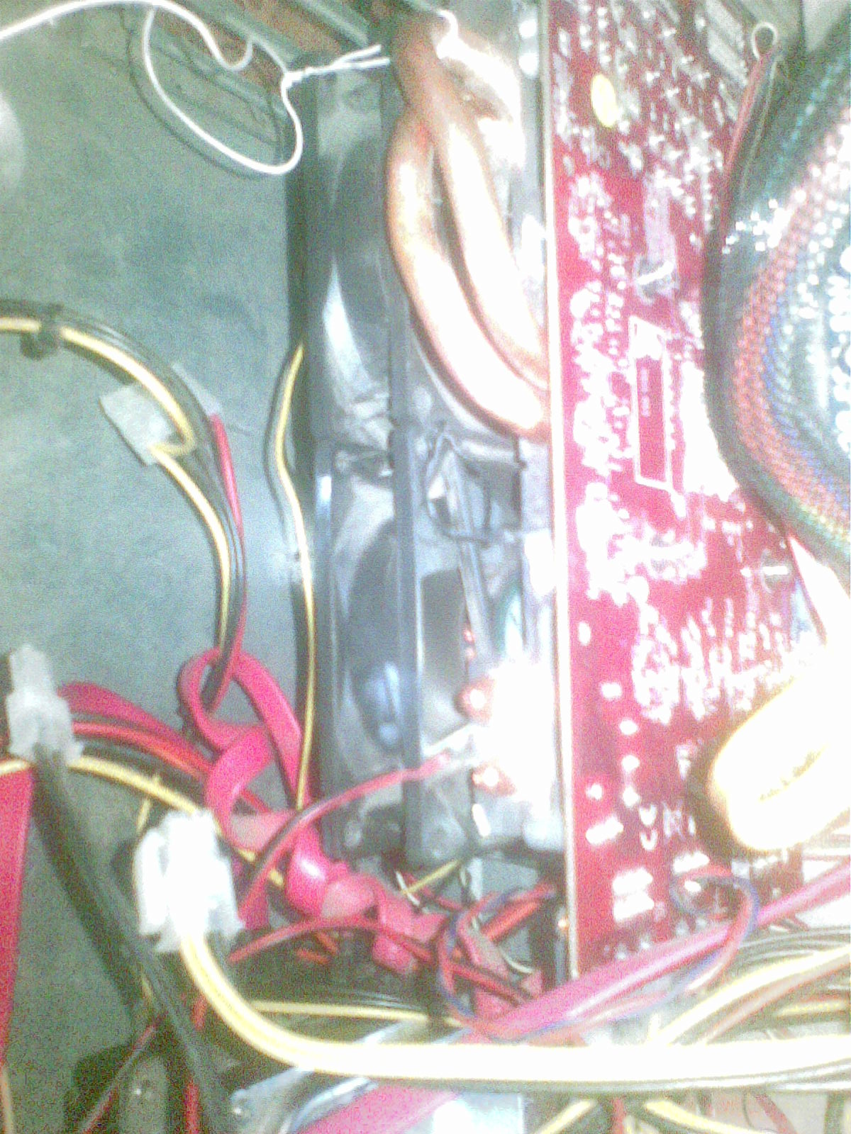

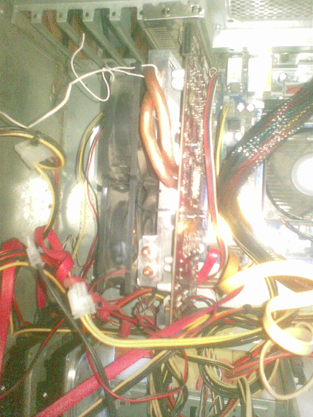

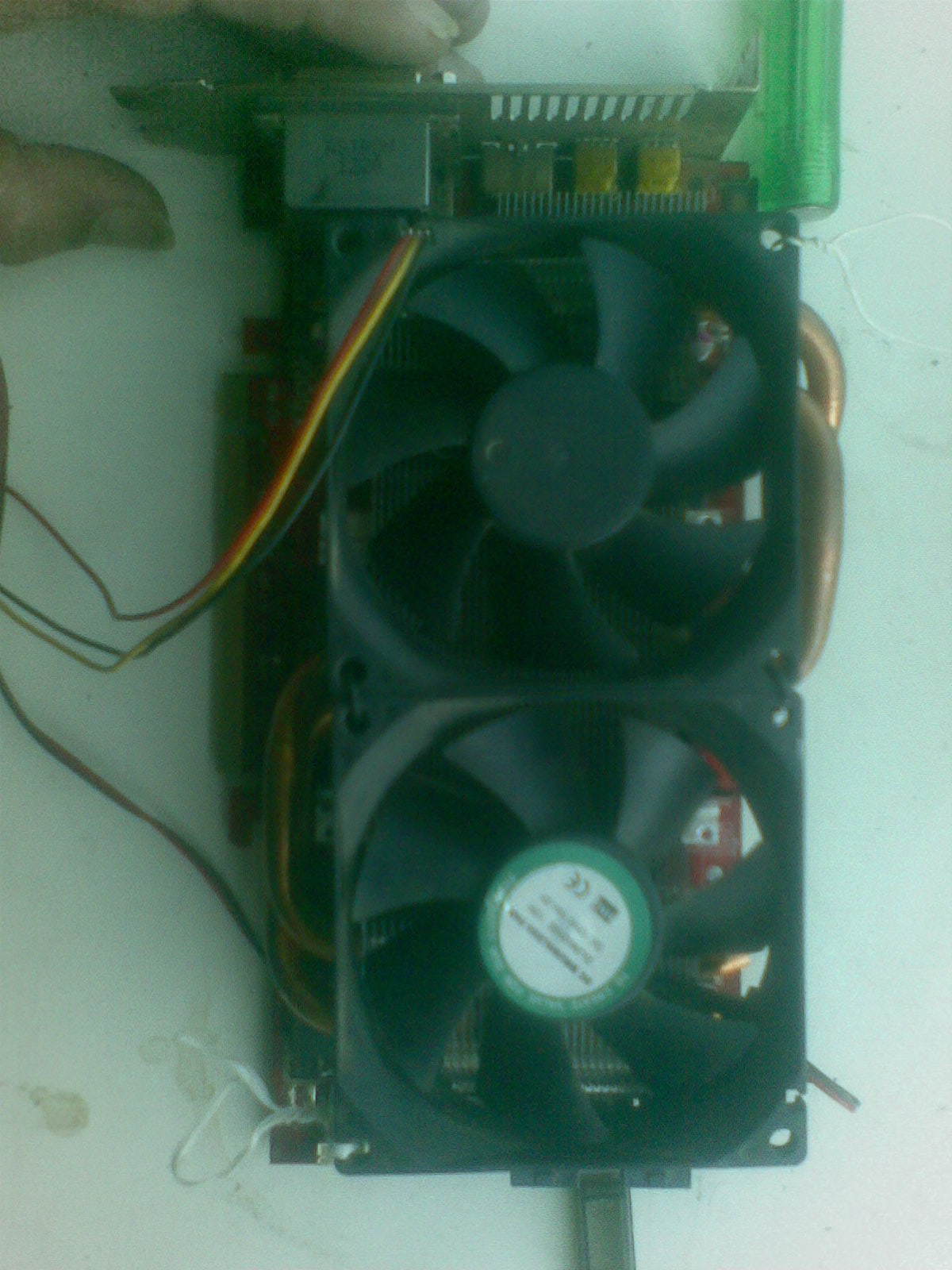

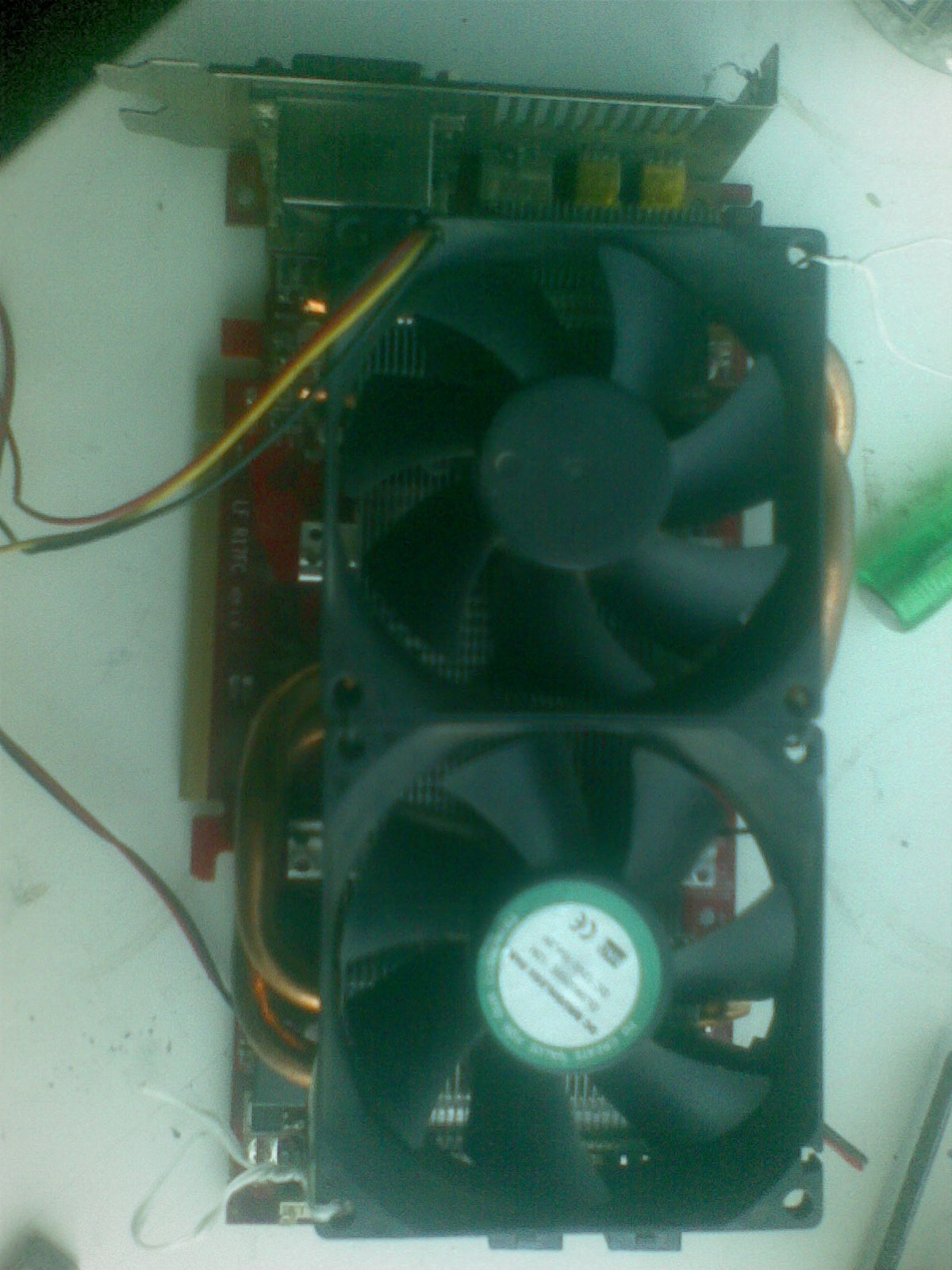

comandarm
вот так выглядит "народный" охлад из двух восьмидесяток
