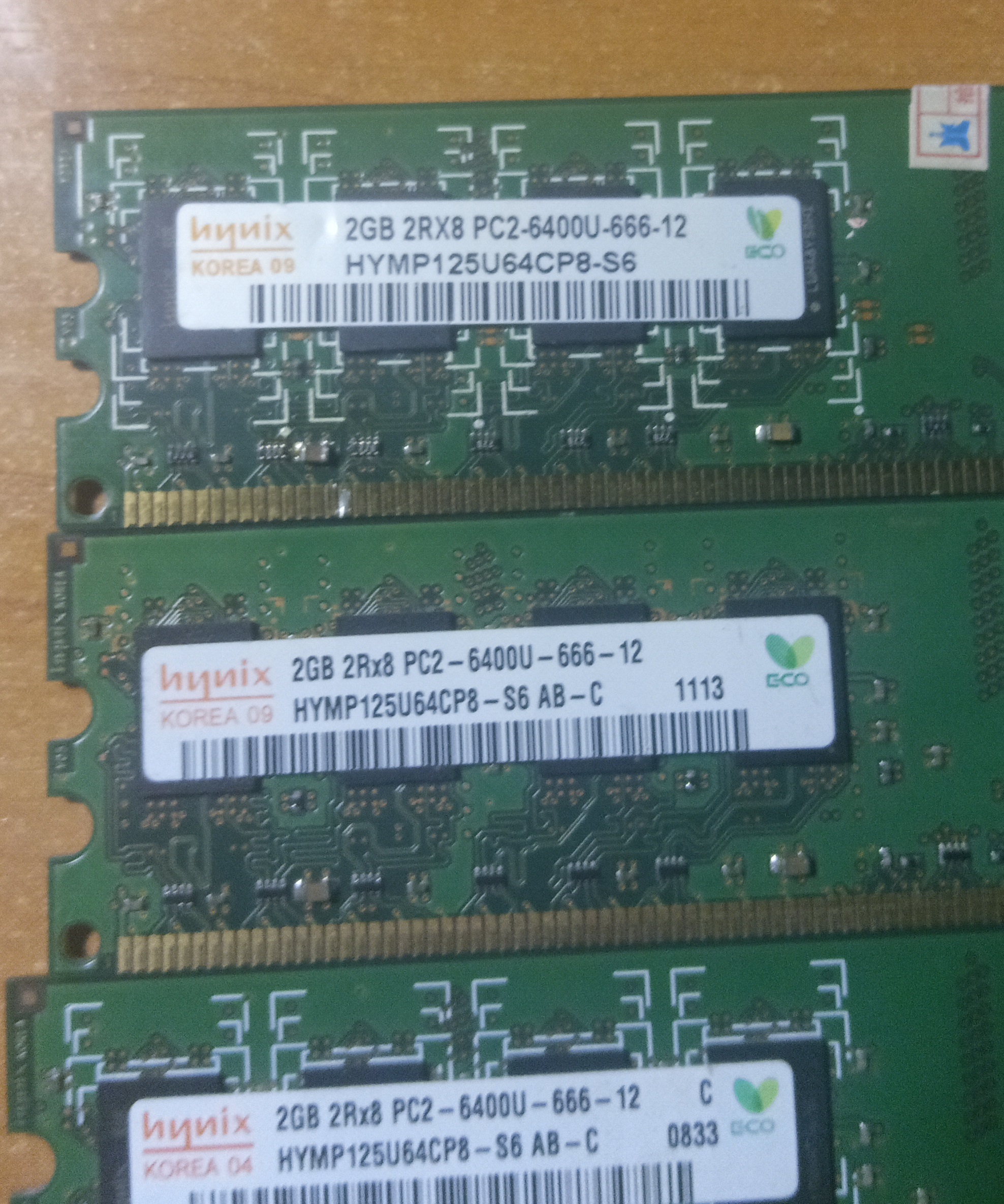

Що стосується планок пам'яті, то вони перемішались...
Виявляється в мене 2 планки хьюнікса pc-2-6400S а три планки pc2-6400U
виходить вони не сумісні?
Відправлено через 27 хвилин 24 секунди:
уря!!! Нарив ще планку пам'яті ноу нейм і додав до тих трьох. Все - в мене 8 гіг! )))

пам'ять в мене така:
біос прошитий, але по дефолту все
