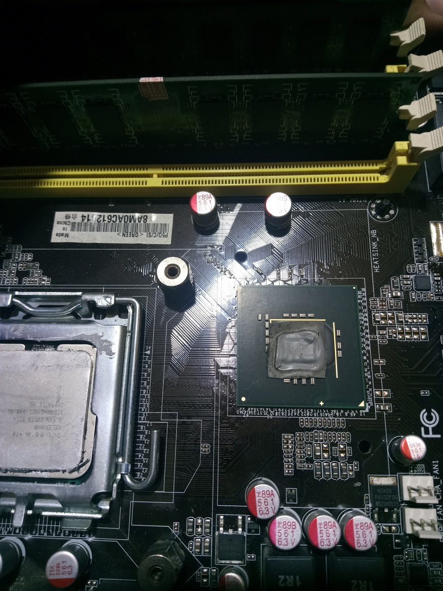

К0Л0Б0К
в мене там термопрокладки. На північному порвана, а на південному аж розтеклась від температури.
Радіатори на більші замінити немає чим, планую якось приліпити по кулеру на них.
Melki
Звідки: Мелитополь (Украина)
К0Л0Б0К: ↑ 06.08.2024 22:27Планую х5470 встановити на ASUS p5q
Виявив, що радіатори мостів дуже гарячі. 45+
было у меня, на ЮМ я алюминьку от Залман прицепил 50 мм высотой с пропилом под ВК, а на северный забил (не мог радиатор сорвать), ну я и больше 450 ему не давал по шине
К0Л0Б0К: ↑ 06.08.2024 23:02в мене там термопрокладки
нет их там, там паста, на северном я отодрать так и не смог (сколол чип)
К0Л0Б0К
в мене так
