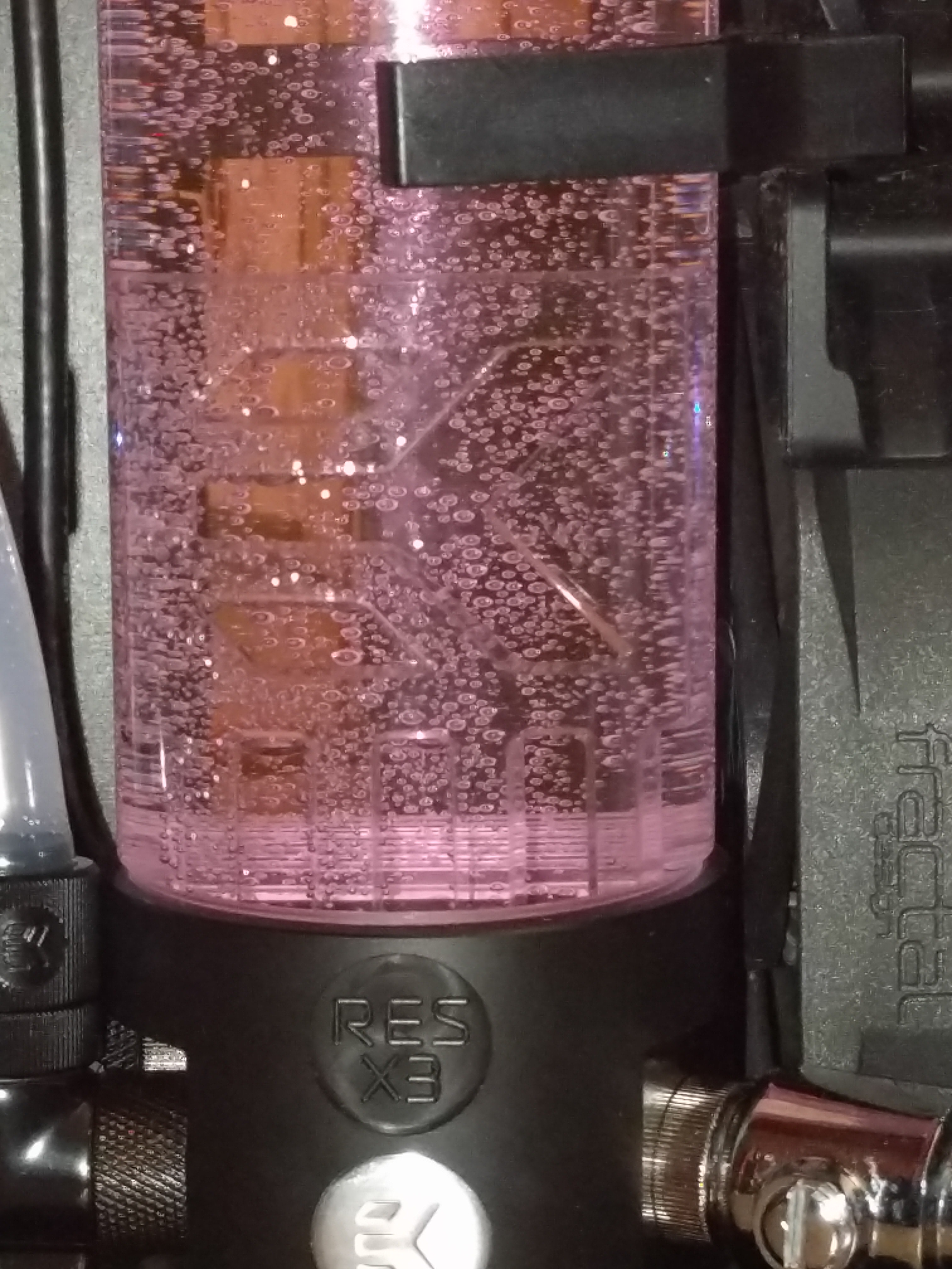

Для початку: шукав відповіді в пошукових системах, в тому числі англійською - однозначної відповіді не знайшов.
Маю контур з силіконовими трубками і рідиною на базі пропіленгліколю (Еконорд, для контурів опалення).
Проблема в тому, що на стінках шлангів та резервуару постійно утворюються бульбашки, в основному на участку після другого водоблоку та трохи менше одразу після радіатора. Якщо на резервуарі вони, здається, статичні, то на трубках точно з'являються нізвідки і ростуть в розмірі (потужності помпи не вистачає відірвати маленькі з самого початку від стінок. Здається що бульбашок більше там, де вентилятори продувають тепле повітря з радіатора (на цій стороні резервуара їх набагато більше).
Контур трохи більше доби як зібрав, комп'ютер весь час увімкнений і під навантаженням, тобто рідина далеко не холодна.
Компоненти мідні + рідина з антикорозійними добавками, тому ніякої корозії бути не повинно, тим більше лише доба пройшла. З водоблоків і радіатора повітря точно витравив, тому питання також не в них.
Кастомний контур збираю перший раз, може хтось підкаже на скільки це нормально і чи пройде з часом?
Пару фото:

1. система повністю герметична?
2. хім. реакції рідини з добавками або трубками

думаю ничего старашного, подними обороты помпы побольше, думаю сами уйдут

_SerGe_:1. система повністю герметична?
1. Так
2. Теж про це думаю, але в специфікації рідини написано що з силіконом все має бути ОК :-/

ну я так понял используются простые силиконовые шланги? может они не совсем гладкие, воздух легче держится за стенки

Помпу на полные обороты на пару суток. Периодически открывать верхнюю крышку резервуара для нормализации давления. Все.

В simAnt взяв який був, наче звичайний. Повітря може й тримається, але в мене основне питання звідки воно там взагалі береться.

Ну в радиаторе может быть воздух, не полностью выгнали

У меня так происходит постоянно, после профилактики контура (разбор очистка итд.) обычно через пару тройку дней проходит, и как сказал Daemon74 "Периодически открывать верхнюю крышку резервуара для нормализации давления."

Пройшло 2.5 дні - постійно нові бульбашки в трубках, ніяких натяків на зникнення бульбашок в резервуарі :-/
Вирішив розбавити пропіленгліколь приблизно на половину з дистильованою водою - через 6 годин ніяких бульбашок в трубках і лише кілька лишилось в резервуарі - загалом повністю прозорий.
Тому як хтось буде мати подібні проблеми - розбавляйте рідину на базі пропіленгліколю водою і все буде ОК.

UPD: в трубках все-таки з'являються бульбашки:(

Возможно что у тебя шланг таки вступает в реакцию с жидкостью с выделением газиков. Другого объяснения я не вижу. это при условии что контур у тебя герметичен.

Точно герметичний, спробую інший ланг купити.
