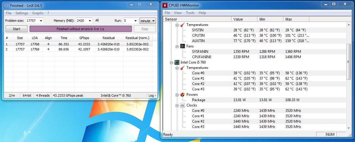

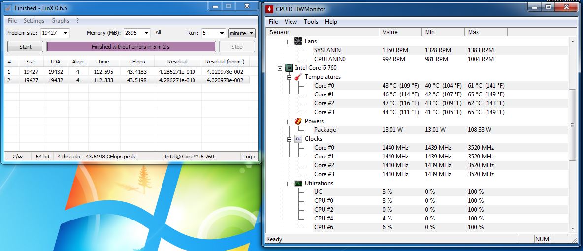

Замовив собі вентилятор Cougar D12HB Black - 120mm у freemannew
Читав форум, користувачі часто запитують (в тому чисті і я був :D ) - Який вентилятор взяти на заміну стокову 120 мм для охолодження CPU ?
Взяти якісний вентилятор за відносно не великі кошти зараз важкувато, тому потрібно викласти не малу суму за вентилятори Noctua, Noiseblocker,be quiet!
Тому я вирішив зробити невелике порівняння двох вентиляторів.
Один з них досить відомий вентилятор Noctua NF-P12, інший - не дуже поширена на нашому ринку "Пума", а саме Cougar D12HB Black.
Тести проводив на на радіатор Zalman Optima для охолодження процесора Core i5-760@3.5 МГц., корпус Asus Vento 8 (видув Noctua NF-R8-1800@1300 L.N.A.).
Отримав наступні результати:
Noctua NF-P12
Noctua NF-P12@900 RPM 67°С (середня температура по 4-х ядрах)
Noctua NF-P12@1100 RPM 62,5°С
Noctua NF-P12@1300 RPM 60,25°С
Cougar D12HB Black
Cougar D12HB Black@1000 RPM 63,25°С
Cougar D12HB Black@1300 RMP 58,25°С
Проаналізувавши отримані результати бачимо не велику перевагу Cougar D12HB Black над Noctua NF-P12 на максимальних оборотах.
З понижуючим адаптером - Cougar D12HB Black@1000 показує температурний режим ближче до Noctua NF-P12@1100 RPM, але уступає більше чим на 1°С. За рахунок меншої кількості оборотів, думаю при однакових оборотах буде паритет.
В плані шуму вентилятор Cougar D12HB Black досить тихий і точно не поступається своєму опоненту. (Оскільки приладів нема, перевірив старим, добрим методом - на слух) :gigi:
На даний момент працює на 1000 оборотах - тишина :up:
Cougar D12HB Black показав себе досить потужний і тихий і якісний вентилятор за помірну ціну (300 грн).
Наскільки якісний - вирішувати Вам...
:beer:

iwojima
Два градуса разница из-за замены одного вентилятора на Optimе это немало, при том что это на равных оборотах.
Это еще раз подтверждает что Cougar отличные вентиляторы.
За столь развернутый отзыв с реальными тестами большое спасибо :beer:
