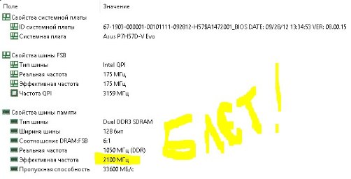

kokos6900 саму память в студию, модель, частоты родные. Какие другие подставляли?
Скорей всего память не вывозит, на ее частоту ведь влияет как Множитель так и Шина. Для примера 1600тые хьюниксы (на скрине, выше на пару постов), любой тест проходился успешно с частотой 2100 запросто и таймингами 11-11-11-28 вродь. НО! Только запускал игру BnS, спустя 15-30минут синька. Сбросил до 2000 игра ровно.
