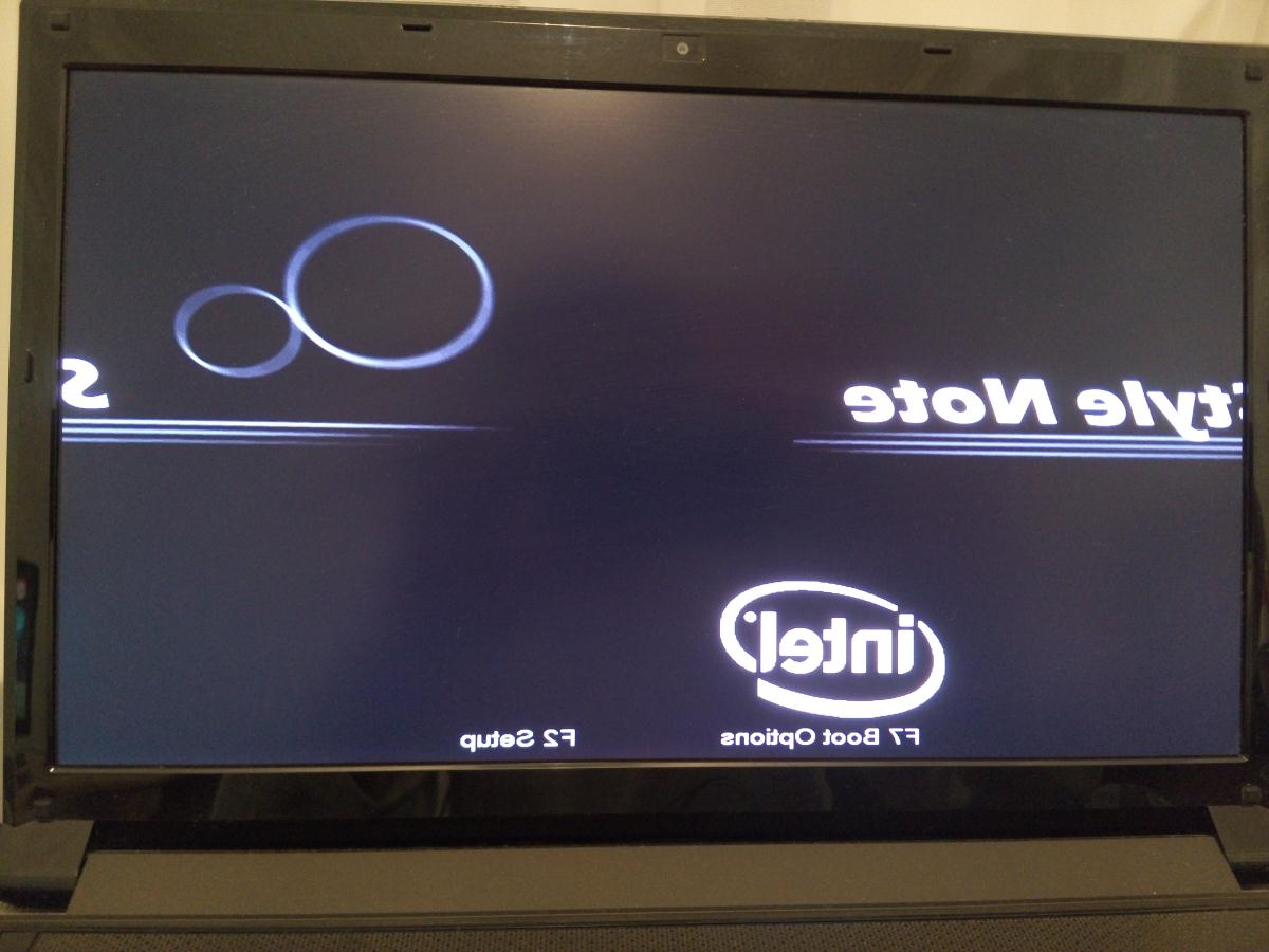

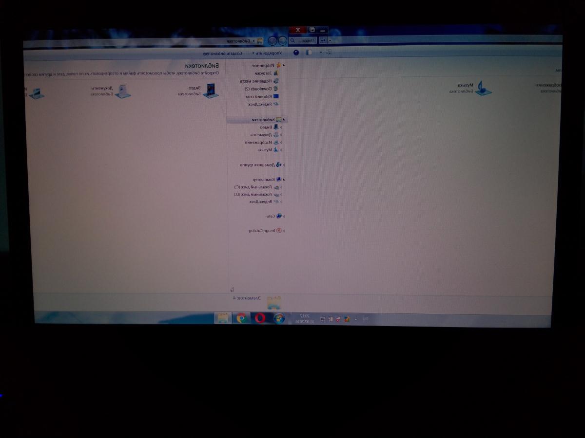

Всем привет.
1) недавно появилась такая напасть, что экран как бы делится на две части. не знаю из за чего это всё произошло, даже нету предположений. лечится это тем что, перевожу в сон и обратно, или через клавиши win+P (подключение к проектору) ставлю "дублировать" или "расширить" а потом "отключить проектор" помогает только спустя какое то время. даже когда появляются настройки биоса, экран так же разделен на две части.

сейчас подключил внешний монитор, так вот на мониторе ноута, картинка так же делится, а на внешнем мониторе всё отлично. Даже когда выбираешь "дублировать" - на внешнем всё отлично, а на ноуте картинка так же делится.

может быть проблема с LVDS шлейфом либо с самой матрицей
если зайти в биос - аналогичная ситуация? оно никак не проходит или появляется через определенное время?
