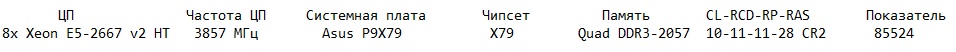

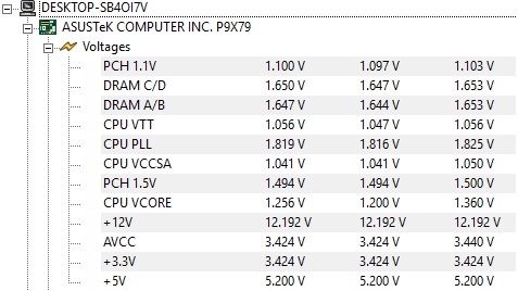

Откатился с 110,5 до 110,2 (3857МГц). Вроде всего 300кГц разбега, а уже нет стабильности. Вроде в тяжких тестах всё гуд, а вот при просмотре видосика вылетает в синьку.
На частоте 110,2МГц всё перманентно стабильно и не возникает никаких конфликтов в системе. Немного поигрался с напругами системного агента и CPU PLL, но в рамках разумного и очень бережно. Процык легко берёт и 112МГц, но чисто на скрин. Чуть что, то уже и повышение напруги с таймингами памяти не помогает.
Память работает на частоте 2057МГц (эфф), тайминги пока поставил 10-11-11-28.
