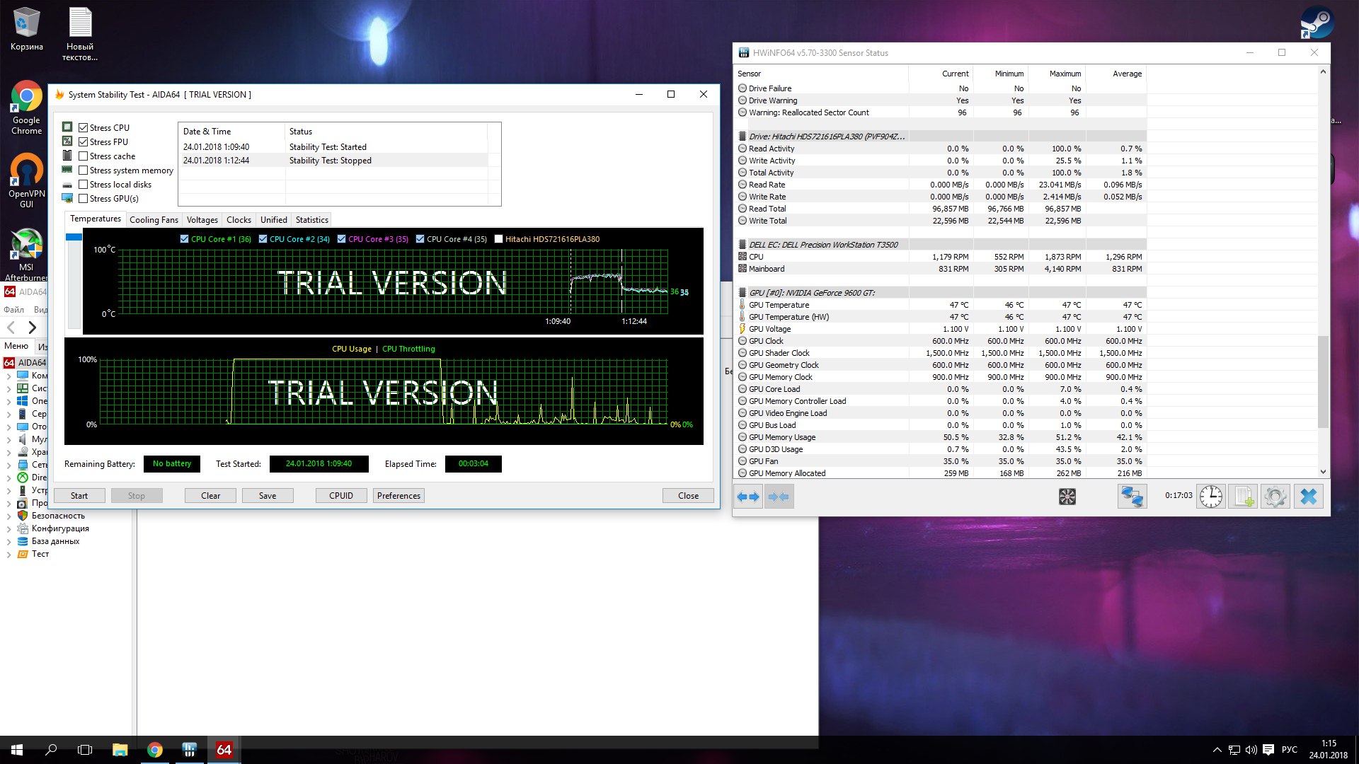

Нашел все таки прогу HWiNFO64 которая может читать скорость вентилятора цпу и даже управлять его скоростью вращения. На башне (аналог залман оптима), в стрессе и простое температура что при 1800об (максимум), что при 1200об (минимум что позволяет программа), результаты одинаковы с погрешностью до градуса. А вот шум от прохождения воздуха через радиатор вообще ушел. Теперь слышно только блок питания и мелкий вентилятор на мосте. На мостовой вентилятор надо теперь реобас не регулируемый замутить, а вот бп пора нормальный с 120 вентилятором купить.
Скрины:
Открыть на полный экран - ПКМ>открыть картинку в новой вкладке
Без нагрузки
Зображення
Под нагрузкой
Зображення
С 1800об точно такие же результаты но шум как от реактивного двигателя, по этому не вижу смысла делать скрины.
Так что не обязательно ставить фронт панель или реобас мутить, можно и программно установить обороты.

Скрины не открываются, то, что hwinfo мониторит обороты уже сообщалось в теме, а вот про управление ничего нет. Вот только что-то я не вижу этого в последней версии.

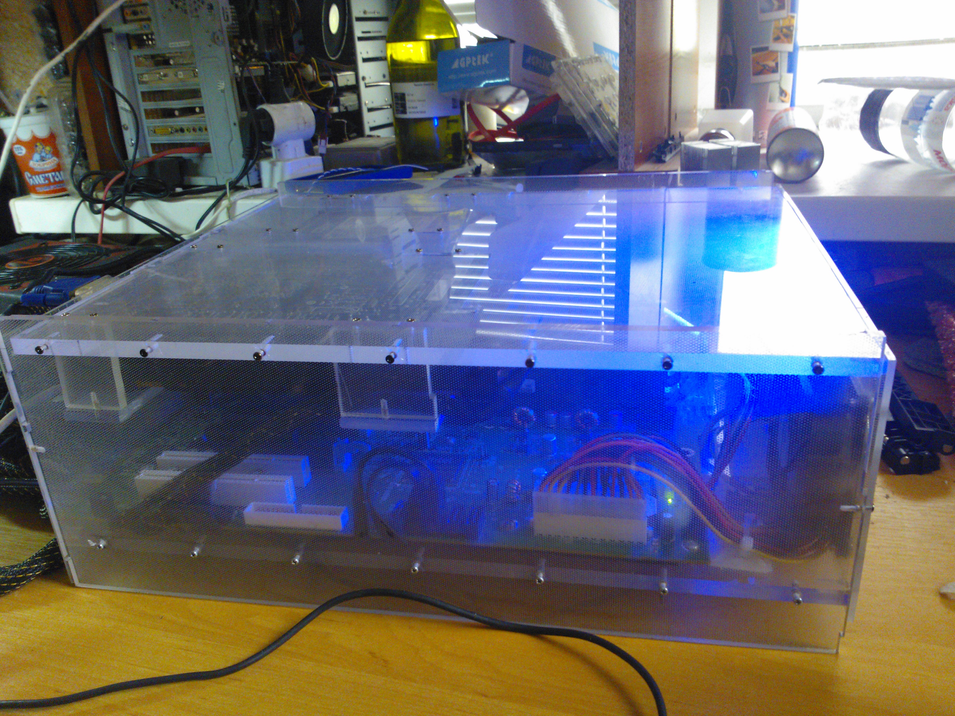

Прикольный ящик, бп снаружи? Можно больше фоток? :)
У меня пк сейчас не в самой теплой комнате и температуры под линксом выглядят так:
вот както так с горячей видухой ;) -б/п спецом с наружи чтобы все влезло в подложку мебели там где высовывается клава ;)
если кому что надо спрашивайте
Отправлено спустя 9 минут 7 секунд:
на фото корпус не доделан на 1 процент не обклеены торцы и верх по контуру чтобы не было видно болтиков
в данный момент делаю еще 2 таких корпуса -этот корпус можно ставить и боком комплект ножек идет в подарок
+сверху гравирую что угодно
Пробовал предыдущею версию и бета версию. Обе могут это делать. Из недостатков пока что есть одно, при перезагрузке компа приходится заходить в прогу и снижать обороты опять. Но мне не сильно критично, комп раз в неделю может перезагружается. Загрузил фото через форум, надеюсь будет видно.
Без нагрузки.
Без нагрузки.
Стресс.
Стресс.
Как снизить обороты, пошагово.
