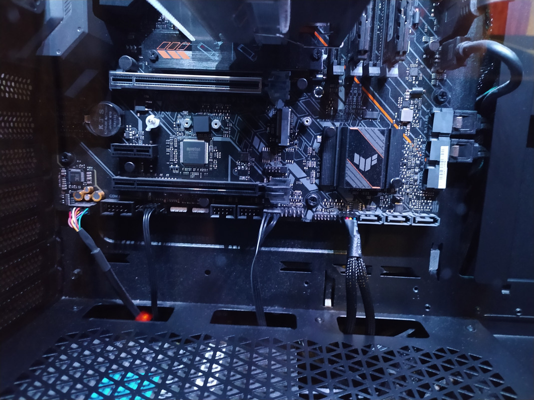

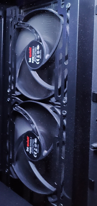

Всё, эпопея с сомнениями закончилась.
Поставил разветвитель, стало заметно тише, температура материнской платы повысилась на 1 градус при этом - была 29 градусов, стала 30 градусов. Теперь самая громкая часть системника - это ЖД WD 10EZEX - шумит, зараза - никогда не думал, что ЖД может быть так слышно (не чтение головок (то понятно), а именно вращение шпинделя).
Результатом доволен.
