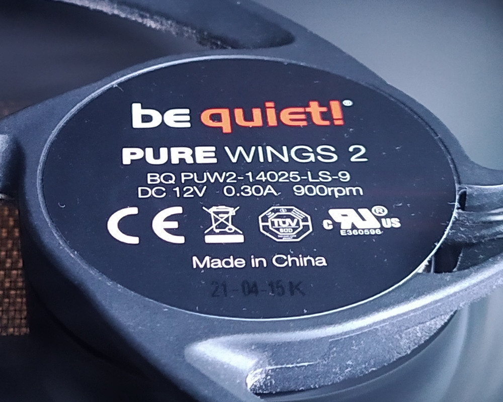

Что-то не могу разобраться - сколько оборотов у этого вентилятора 3-х пин. (на наклейке 900 об., тахометр в AIDA 64 выдаёт на полных оборотах примерно 1000-1070 об. Везде продают такие же вентиляторы и там в характеристиках - 1000 об. Что-то я не пойму слегка. Корпусный вентилятор в корпусе 500DX.
Ostin
Avenger80
По вентилю з фото треба орієнтуватись на 900 обертів. Але кожен окремий пропелер має відхилення. В мене була Нокта на 700 паспортних, яка крутилась на 800. Не знаю, наскільки це норма, але не сильно турбує.

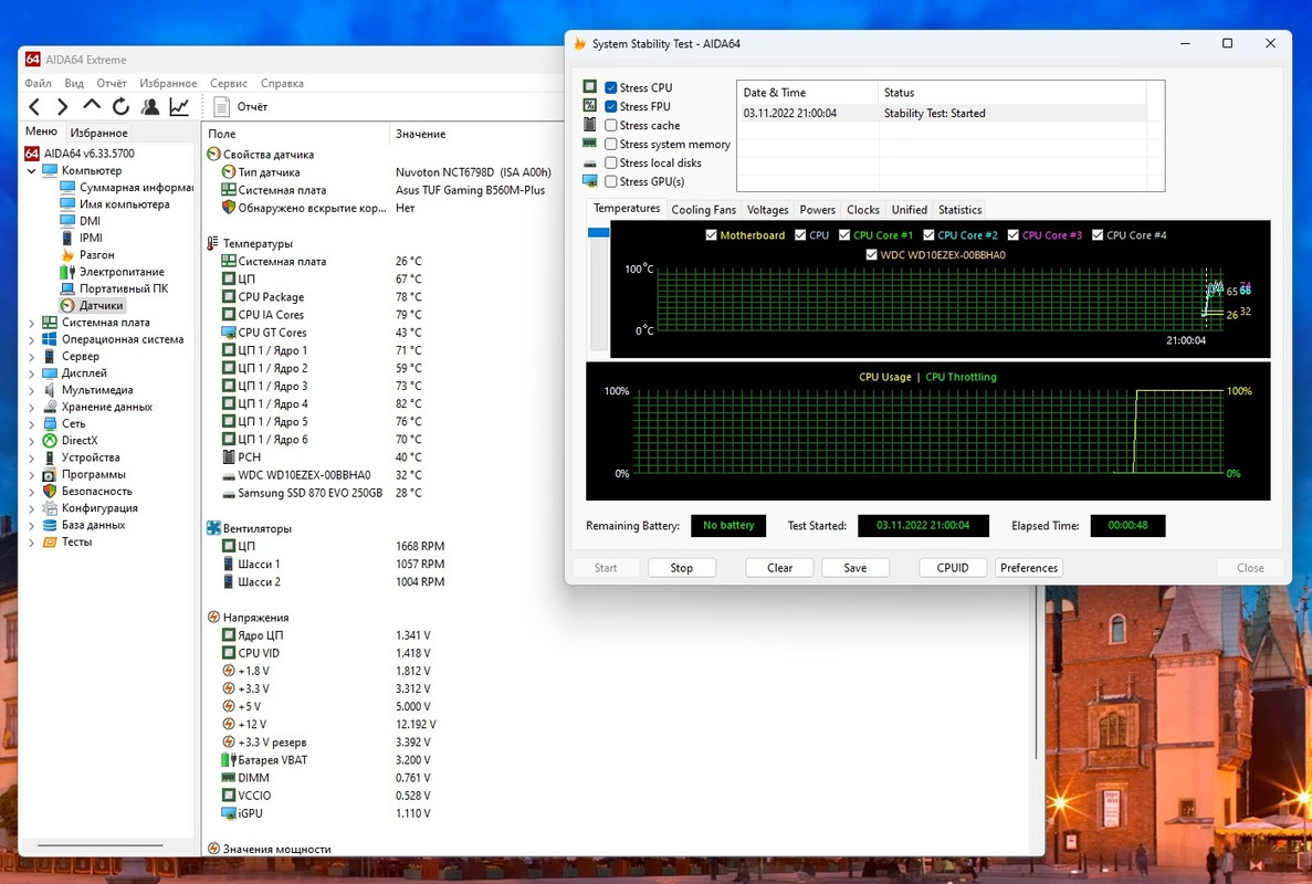

Привіт всім.
Хочу поділитись своїм опитом охолодження Ryzen 5 5600.
Боксовий кулер та термопаста були замінені на ID-Cooling SE-224-XT BLACK V2 та Noctua Nt H2.
Мінус 19 градусів в стресс-тесті аіда64. Гадаю непоганий результат. І достатньо бюджетно.
При цьому ID-Cooling тихіший ніж боксовий варіант.
Результати додаю на скріншотах.
BOX:
BOX:

Такой вопрос, как с практической точки зрения и вообще влияет сила тока вентилятора на его эксплуатационные характеристики (кроме той, что меня интересует - одновременное подключение нескольких вентиляторов к одному разъёму на МП)?
Суть в том, что имеется Pure Wings 2 140 мм, 900 об. с его сумасшедшими 0,3А (почему?) и, допустим, альтернативная хотелка из-за силы тока - https://noctua.at/en/nf-p14s-redux-1200 ... cification Noctua NF-P14s redux-1200 PWM - с его 0,08А - это как? В 3,75 раза меньше по силе тока. Цель - не бояться подключить в разъём МП развлетвителя типа такого https://bigl.ua/p1566179700-razvetvitel ... iBdNcKRdSk . Нужно подключить два вентилятора - в данный момент - это 0,6А из типа максимальных для МП - 1А. Или это всё фигня и можно подключать эти 0,6А без боязни в будущем проблем с этим разъёмом? В общем один и тот же вопрос крутится в голове из-за двух разъёмов на МП и трёх вентиляторов. В инете - ответ один, всё можно, если сильно хочется, но осторожно (а вообще не нужно так делать) и вот это осторожно и не нужно меня смущают больше всего.
Enombre de soberano
- Звідки: Харьков
Avenger80
Смотрите, 1А на разъём, т.е. ваших pw можно подключить 3 шт и 0,1А запаса. Плюс большую часть времени они не будут работать на максимальных оборотах. А значит и мощность будет ниже номинальной. С другой стороны, от бракованой дорожки на МП Вы не застрахуетесь.
Моё мнение - от двух вентиляторов на одном разъёме, шанс поиметь проблемы примерно равен вероятности, что ввх завтра выведет войска из Украины, а послезавтра отдаст 300 ярдов по репарациям.
Ostin
Оця теоретична проблема з перенавантаженням плати буває хіба що у випадках букету крутиляторів на один пін. Щоб плата не витягнула два вентиля - це лише брак плати або невідповідні крутилятори, які хтось переробив у якості комп'ютерних.
В 99.99% ці розгалужувачі абсолютно безпечні.
