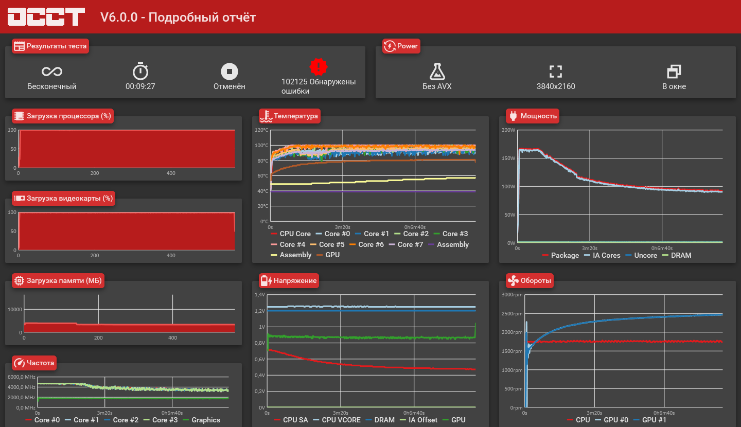

Доброго времени суток! Длительное время безуспешно боролся с "синим экраном" с ошибкой WHEA_UNCORRECTEBLE_ERROR, ошибка возникает бессистемно, единственное, что общего - при значительных нагрузках. На форумах наткнулся на программу ОССТ, по результатам ошибка, но в чему, не пойму. Помогите разобраться с результатами и причинами проблемы.

и ниче что температура под сотку, дальше тролинг... и все
Отправлено спустя 5 минут 3 секунды:
что может быть конкретней чем температура 100, сброс частот, и ужасно плохой кулер на проце который не меняет даже обороты при нагрузке

Как и сказали выше перегрев. Для начало нужно заменить термостату, а лучше и систему охлаждения, еще бы не плохо сюда конфигурацию компаLoneWolf19970504:Доброго времени суток! Длительное время безуспешно боролся с "синим экраном" с ошибкой WHEA_UNCORRECTEBLE_ERROR, ошибка возникает бессистемно, единственное, что общего - при значительных нагрузках. На форумах наткнулся на программу ОССТ, по результатам ошибка, но в чему, не пойму. Помогите разобраться с результатами и причинами проблемы.

Что касается охлаждения - был башенный кулер Deepcool, в данный момент стоит жидкостное охлаждение Id-cooling. Термопаста заменена около недели назад.
Согласился бы с вами на счет перегрева, но проблема в том, что помимо теста ни в каком из установленных на ПК приложений температура на процессоре выше 50-55 не поднимается, а ошибка, тем не менее, выпадает. Видеокарта горячее, доходит до 80, но в поддержке Gigabyte отвечали, что это норма для нее.

На ру оверах нашел https://overclockers.ru/hardnews/show/9 ... otreblenieLoneWolf19970504:I7-9700KF
А если процессор и дальше будет греться, то Вам к этому человеку viewtopic.php?f=29&t=85710Ещё были произведены измерения температуры процессора с помощью стресс-теста AIDA64. А автоматическом режиме, когда напряжения на ядре изменяется автоматически, средняя температура ядер достигла немалых 95 градусов Цельсия. А вот если через BIOS установить напряжение в 1,2 В, то температура процессора не превысит 70 градусов Цельсия. Энергопотребление при этом составляет 240 и 160 Вт, соответственно.
