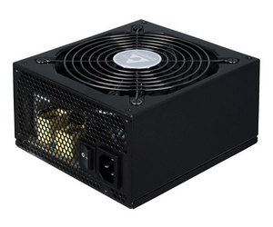

Я бы выбрал этот БП. Мощный и не супер-дорогой.

xmarcx:Я бы выбрал этот БП. Мощный и не супер-дорогой.
У Чифтека обороты 140мм пропеллера меньше 1000 об. не бывает , а это уже далеко НЕ тихо .
