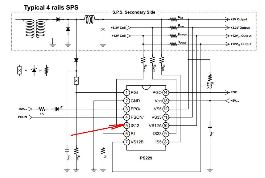

- или я чего то не понимаю, или мы говорим о разных вещах, в супервизоре два канала мониторинга напряжения +12V OVP / UVP, об этом я не спрашивалvitaliy006
PS229===OVP / UVP (Защита Over-Voltage/Under-Voltage) контролирует 3,3 В, 5В и двойного
12V для защиты нашего питания и ПК
- т.к производитель указал две виртуальные линии +12V1 и +12V2 с разными нагрузками на линиях в амперах, как чип мониторит две линии если канал один, вывод в БП нет виртуальных линий, а защита OCP (перегрузка по току) общая для блока и любой разъём на БП питания выдаст мощность 1250 Вт(возможно расплавится провод) ?
- спойлер
что за глупость, всегда на всех тестах и обзорах тестируют блоки питания тестовым оборудованием например - Weibo PF1211, SunMoon Sm-268, Chroma 6314A, вот если у ресурса нет средств, желания или возможности купить дорогостоящее оборудование то приходиться нагружать БП видеокартами, при этом что мы можем узнать? мощность и просадки напряженияmafan9
И на счет тестов какими-то транзисторами лично я считаю это тестирование неадекватным по отношению к компьютерным комплектующим
- то что твой БП с браком - однозначно

В 229- контроль только виртуальных 2 линий.
Входное 1 после выпрямления оно соединено все вместе смотри печатку, после разделения виртуально через дросели 12 вольт разложены на 2 виртуальных канала, вот с них и снимается выходные напряжения для 229й для защиты, эти 2 виртуальных канала в свою очередь разложены по разьемам и запаралелины, таким образом реально с бп выходит одно напряжение 12в.Для создания защиты разбили на два.Но тогда пришлось бы прокладывать толстые кабеля.Сделали набор тонкими по 4-5 шт. но все же спаяны вместе, смотри плату.
А разьемов добавили для разных видеокарт или для понтов, я так думаю.В реальности можно было все пустить по одному кабель, который бы нормально проводил ток скажем 60-70 ампер--а это уже свар.аппарат.Вот и пошли по такому пути.Рассредоточение нагрузочного выходного тока.
