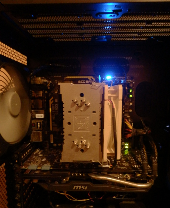

DrMOS:MSI Z77 MPOWER (MS-7751)
Лучше поздно, чем никогда: с сегодняшнего дня здесь можно будет опубликовать фото своего ПК с Z77 MPOWER, найти свежий BIOS (или запросить beta-версию), подсмотреть полезную информацию, а также поделиться своим опытом.
Каждую неделю\месяц самое интересное\красивое фото системного блока с Z77 MPOWER внутри, будет отмечено сувенирами.
Ну что такое ? Столько вопросов и ни одного фото с MPOWER за 3 года. :)
Уже и плата другая, но как было сказано, лучше позже, чем никогда.
Сувениры еще не закончились ? :)
sadsafar
Аватара пользователя
Откуда: Mykolaiv city
Сообщение
А вот мой зверек :beer:
