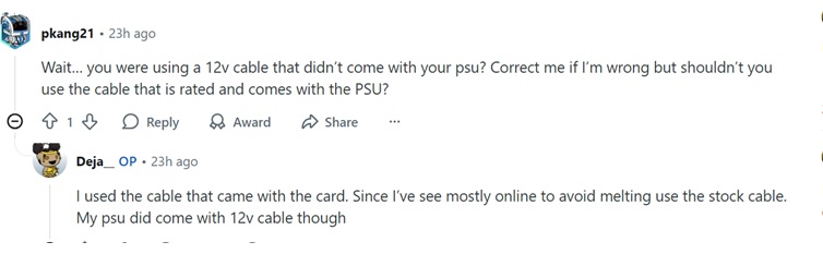

Геральт: 09.10.2025 12:34 А де можна почитати про заборону підключення через комплектний перехідник?
Прямо этого не говорят, но прям тут была новость когда в гарантии отказали из-за использования переходника.

Там про сторонній, а мова про комплектний до ВК.
5 років обкатка, норм )
