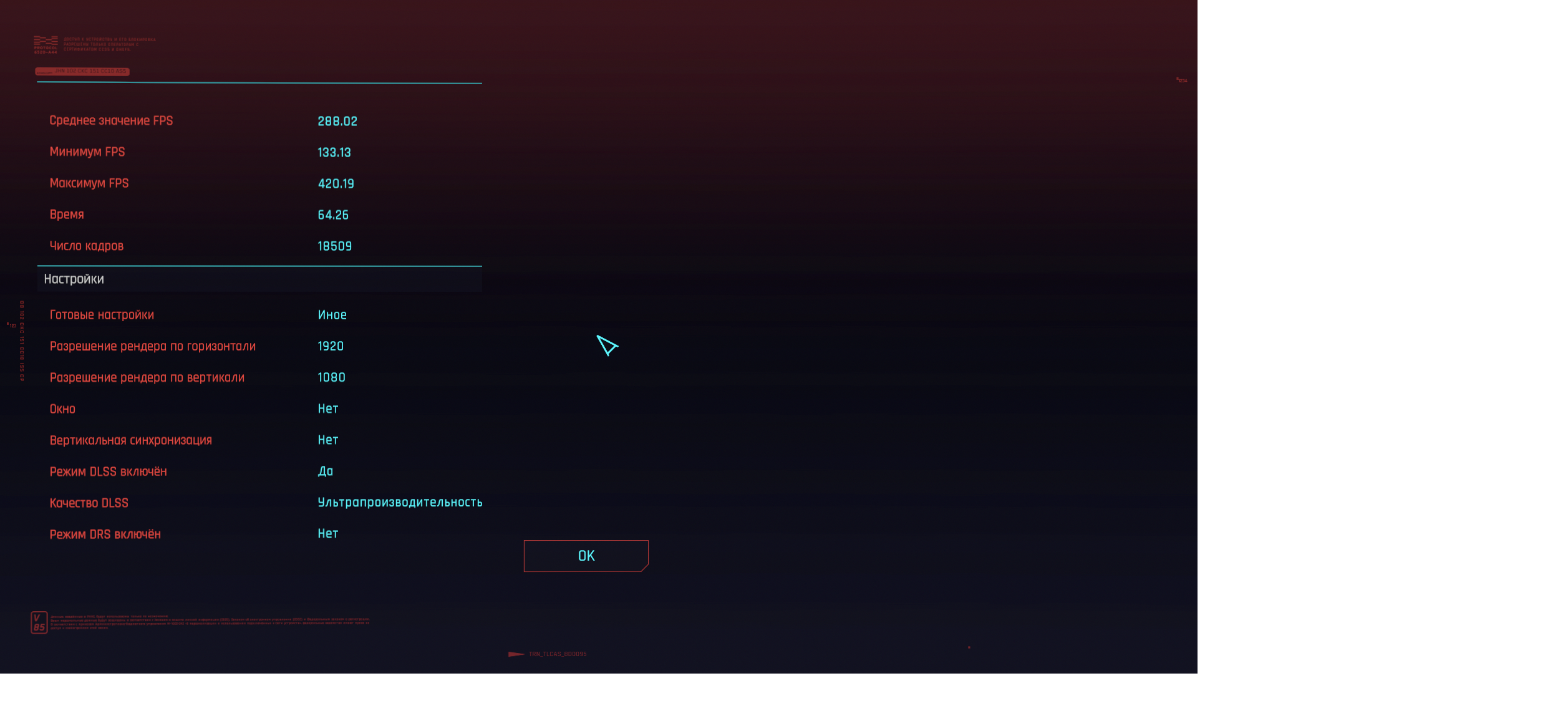

Timedemo: ↑ 24.10.2022 08:51про рабочие приложения я вообще молчу, Х3Д для работы каменный век. в рендере шаг назад, в играх шаг вперед. да и толку с лишних 50фпс. только киберспорт. не все же на минималках играют.
Пока вы тут прыгаете по сокетам и меняете процессоры, 10, 11, 12, 13 поколения , амд два года назад выпустила 5950х для рендеров и прочего многопотока, интел только сейчас его обогнала
Timedemo: ↑ 24.10.2022 08:51тотал вар погляди, особенно как 5800х3д по 1 и 0.1 садится в лужу, тот же панк. не одной ларой и бетлфилдом все живут
В тотал вар не играл, а киберпанк есть, хочется посмотреть как ты обгонишь "сидящий в луже" :laugh: 3D , во всяком случае feniks_tm это не удалось

Lorichic: ↑ 24.10.2022 09:39
я не меряюсь писюнами. комплексы побороты были еще в школе. очень просто обгоню, у меня 3090. чего ты не смеешься как хорошо 5800х3д рендерит? аж медленнее в 2 раза от 13700к. и медленнее даже простенького 12600к на материнке за 150 баксов. чего ты себе 5950х не купил еще 2 года назад? а прыгаешь на одном сокете, с дна однопотокового на однопотоковое еще большее дно, да еще и не гонящееся? мы тут новые процы осбудить решили, ононизм и поклонение процессорам в других ветках.
Відправлено через 2 хвилини 1 секунду:
лучики включи, длсс выключи, изучи игру покадрово, с таким фпс и с такой г.внографикой только идиот играет в киберпанк. гта3 запусти, там еще фпс больше будет.
