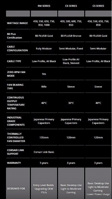

Блок питания греется, вентилятор не крутиться, покупал б\у, развели? Грузил проц на соточку, окола часа. Вентилятор на блоке не разу не включился. Рукой трогал - горячий + стоит на месте, если прислушаться есть треск. Нагрузки ему не хватает или вентилятор можно настроить в биосе, или поломан?)) Corsair rm750x
RM линейка, в которой вентилятор включается, если используется мощность от 40%, но разве я не больше 40% использую??
750W=712чистыми, 40%=300 грязными и 285 чистыми. Нахрен мне тогда такой блок нужен? мог бы на 400w брать

Так с Корсарами этой линейки это в порядке вещей - много жалоб на треск. Это так дросселя трещат от нагрузки (или отсутствия таковой). Бытует еще мнение, что ранние ревизии неадекватно контролируют карлсон, от чего тот может не завестись при нагрузке. И до 300вт для 2970 работать на стоке очень легко. Для примера: 2990 жарится до 400вт в стоке в линпаке, а 4ггц может доходить до 600вт пиков
Для примера раскочегаренный 8700К под 1.5в ест "всего лишь" до 250вт. Это если разогнать Жнеца до такого состояния, то придется докупать второй блок под хороший видик. А тут еще запаса хватит под какую-то проф. карту. Так что не стоит переживать, а треск - это, к сожалению, норма. Можно отправить на RMA.

Нет, перегрев - сработает защита термистором. Если перегруз, то сработает перегруз. Блок от этого не сломается, ну пока преднамеренно не попытаться его перегрузить на 10-20% от максимала, и то не факт. Вон Суперцветки 1600вт могут еще держать запас аж до 2квт, но это такое.Материнка загнется, если блок перегреется и сломается?

Да, при включении вентилятор вращается. Ну слава Богу, что я так отстал от современной техники, что не поеду за новым блоком)Steelmax:Нет, перегрев - сработает защита термистором. Если перегруз, то сработает перегруз. Блок от этого не сломается, ну пока преднамеренно не попытаться его перегрузить на 10-20% от максимала, и то не факт. Вон Суперцветки 1600вт могут еще держать запас аж до 2квт, но это такое.Материнка загнется, если блок перегреется и сломается?
