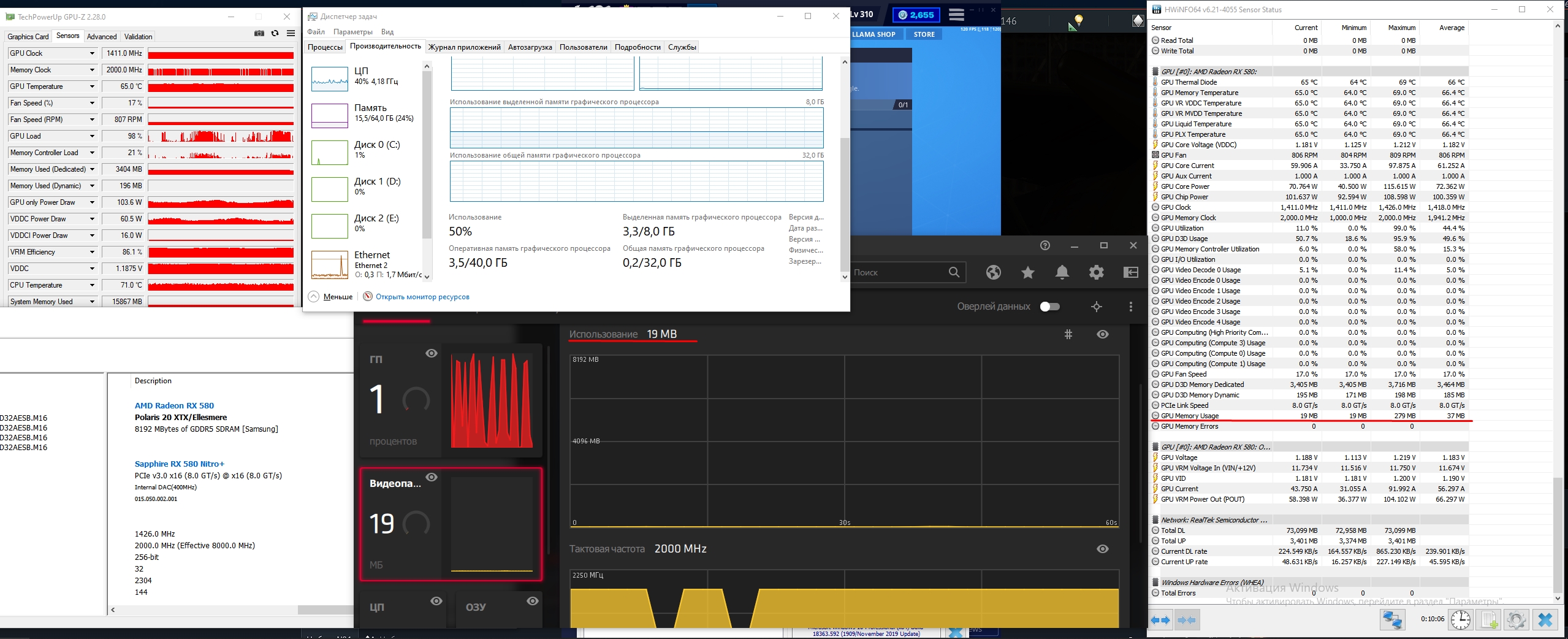

Может кто объяснить, как это работает
это загрузка памяти при двух запущенных развернутых в фулл скрин играх Fortnite и Warthunder.
Я этим вопросом и не задавался бы если б не одно но, в вартандере фпс прыгает от 75 до 150 каждые пару секунд и при этом микрофризы ловятся

Приветствую. Если я правильно вижу скрин и правильно тебя понял, то игры хоть и развернуты, но работают в режиме полноэкранный в окне (иначе как ты сделал этот скрин имея в фокусе приложения с компоновки рабочего стола?).
При таком варианте всё верно. Компоновка рабочего стола и 2D приложений у меня на rx580 потребляет 30-190 мб видеобуффера.
Тут скорее что бы правильно посмотреть как у тебя кушает видеобуффер - поставь AMD Link на смарт и переведи игру в полноценный полноэкранный режим и играя наблюдай, как у тебя используется буфферизация видеопамяти.
А FPS может скакать еще совершенно по другим причинам, от скорости и загруженности диска\ssd, на котором игра установлена, до слабого процессора, объема RAM, файла подкачки, если такой существует и режимов энергосбережения как на проце так и на видеокарте.

Вчера ставил AMD Link, после включения тумблера в настройках дров у меня вообще система начала фризить лютейше, на 5 сек картинка висла до ребута компа.arestonelle:Приветствую. Если я правильно вижу скрин и правильно тебя понял, то игры хоть и развернуты, но работают в режиме полноэкранный в окне (иначе как ты сделал этот скрин имея в фокусе приложения с компоновки рабочего стола?).

Окей, тогда как вариант всё как Выше написано, в плане проверить в настройках игры что бы был полностью полноэкранный режим, а не "полноэкранный в окне" или "оконный", и поиграть, оставив в фоне включенным HWInfo и потом посмотреть максимальную загрузку буффера видеопамяти.Tapo4ku4D:Вчера ставил AMD Link, после включения тумблера в настройках дров у меня вообще система начала фризить лютейше, на 5 сек картинка висла до ребута компа.arestonelle:Приветствую. Если я правильно вижу скрин и правильно тебя понял, то игры хоть и развернуты, но работают в режиме полноэкранный в окне (иначе как ты сделал этот скрин имея в фокусе приложения с компоновки рабочего стола?).

в вартендере лютейше фризило в фулл скрине, фпс пишет 150, а картинка как при 15ти ,при этом после в фортнайте начало артефачить, быстро пропадать постройки и появляться, перс под землю проваливаться и крашнулась игра в итогеarestonelle:Окей, тогда как вариант всё как Выше написано, в плане проверить в настройках игры что бы был полностью полноэкранный режим, а не "полноэкранный в окне" или "оконный", и поиграть, оставив в фоне включенным HWInfo и потом посмотреть максимальную загрузку буффера видеопамяти.Tapo4ku4D: Вчера ставил AMD Link, после включения тумблера в настройках дров у меня вообще система начала фризить лютейше, на 5 сек картинка висла до ребута компа.

Tapo4ku4D
если только с одной запущеной игрой не лагает, зачит есть с десяток причин, почему две и более игры, запущенных одновременно, не могут поделить общие ресурсы.
lokkiser
А ещё запуск нескольких приложений мониторинга чреват синими экранами, поскольку друг у друга прерывания тырят, так что вполне такое поведение может быть конфликтом софта.
А фризы из-за перехода в разные уровни питания (2D-low3D, судя по частоте памяти).

Чисто вопрос на чуйку. Карту не у майнеров покупал?Tapo4ku4D:в вартендере лютейше фризило в фулл скрине, фпс пишет 150, а картинка как при 15ти ,при этом после в фортнайте начало артефачить, быстро пропадать постройки и появляться, перс под землю проваливаться и крашнулась игра в итогеarestonelle:
Tapo4ku4D
- Откуда: Борисполь
Покупал новую в телемарте годок назад, но что-то и мне подсказывает что не очень она и новая была как я думал себеarestonelle:Чисто вопрос на чуйку. Карту не у майнеров покупал?Tapo4ku4D: в вартендере лютейше фризило в фулл скрине, фпс пишет 150, а картинка как при 15ти ,при этом после в фортнайте начало артефачить, быстро пропадать постройки и появляться, перс под землю проваливаться и крашнулась игра в итоге

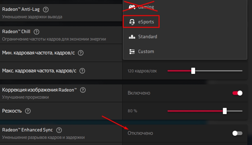

Tapo4ku4D
- Откуда: Борисполь
Вопрос с видяшкой решил при помощи
Оказалось в телемарте "новую" продали с майнинг биосом, после установки заводского биоса все начало летать, пропали артефакты и т.д, но в некоторых играх когда их запущенно 2+ остались некоторые лаги и плавающий фпс хотя он залочен, допустим конкретно в вартандере в лобби выбора миссии подлагивало временами, в самом бою же все плавно 120фпс - методом тыка выяснил что дело в
.arestonelle:arestonelle
