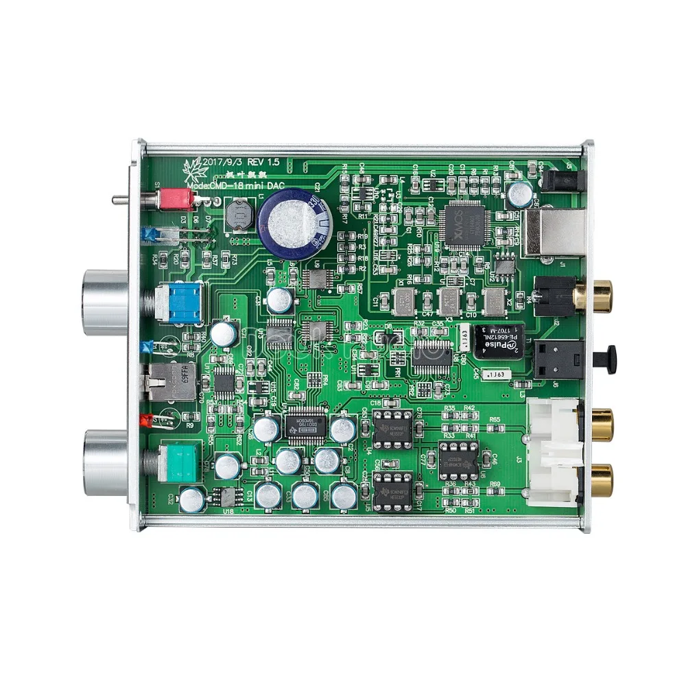

А кто тут в схемотехнике понимает? :) Есть такая штука:
На DSD1796. По мануалу TI говорится, что в I/V рекомендуется NE5534. Имеет смысл все три 5532 заменить на 5534? Просто для успокоения души :) Либо что-то еще смотреть? И оно на наушники вообще выходит тут? :)

Spaceman:А кто тут в схемотехнике понимает? :) Есть такая штука:
не имеет никакого смысла,замены оу для аудиофилов, которые даже в конденсаторах слышат кристальность и т.п.

Spaceman
Конечно имеет смысл.NE5532 ОУ начального уровня и низкого быстродействия.
Нужно быстрые,стабильные ОУ в преобразователь i/U.
Например AD826.
В суматор по вкусу можно эксперементировать, но лучше выбирать с низким шумом и низкими искажениями.
Если планируется использовать наушники - то еще и мощный ОУ надо подобрать, например OPA1622,AD8397
Сам ЦАП неплохой.Цифровая часть асинхронная. Минусы - это однополярное питание ОУ и слабая элементная база.
Spaceman
Аватара пользователя
Откуда: Киев
Сообщение
seraphic
Я понимаю. Мне так, поиграться от скуки :)
VetalySd
А ткните пальцами, какой из трёх ОУ за что отвечает?
За 40 баксов, что он мне обошёлся, считаю, очень неплохой вариант :) Играет DSD256, по OTG работает с телефоном (впрочем, DAC-X6 тоже работал) . Из недостатков - фоновый шум при подключении через USB. Не сильный, но есть. Выбор питания есть "от USB" и "внешнее", 5В. Пробовал и так, и так - результат одинаков, фонит. Питание и разные БП на 5В, и павербанк, который вообще по идее не должен шумы по питанию давать. При подключении к телефону тоже фонит. Значит, не ПК виноват. Заклеивал изолентой контакты питания на кабеле даже :) Видимо, просто "вот так оно есть". В итоге слушаю через оптику, там всё ок, а на USB переключаюсь если DSD послушать. Сразу скажу, разницу между FLAC и DSD не слышу, там скорее просто разница в самих записях будет.
Буду признателен за советы :)

Spaceman
тот что ближе к выходу - сумматор.Остальные 2шт преобразователи тока.
Я пригляделся и понял что ошибся.Питание таки двухполярное.Генерируется из однополярного.Интересно какое напряжение идет на оу? Если маленькое +-2.5v то на выход только opa1622 подходит.
Сложно сказать почему фонит без схемы. Очевидно что при включении XMOS начинает фонить. В идеале (как у меня) делается гальваническая развязка по шине i2s между xmos и ЦАП
Spaceman

Вот несколько фото, в деталях. По клику - большой размер:
Отправлено спустя 5 минут 31 секунду:
VetalySd
Так а эти ОУ вообще задействуются при выводе на наушники? Или там всё ограничивается MAX9722?
