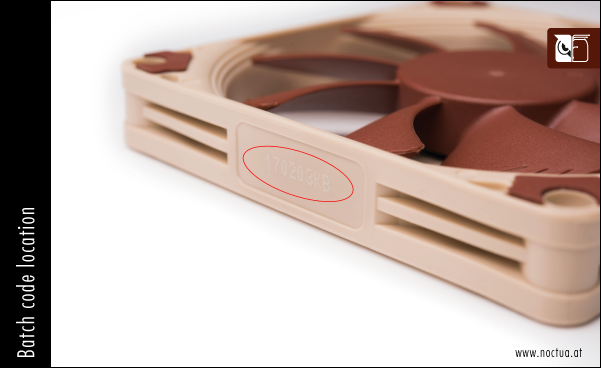

Владельцы вентиляторов Ноктуа, подскажите, где можно посмотреть дату производства?
Обратился в их службу поддержки, они ответили, что сбоку на рамке. Пересмотрел все свои вентиляторы в наличии, и нигде никаких надписей нет.
Может на коробке есть или по штрих-коду?

Так и есть, на всех моих есть код, как на вашем фото, шесть цифр и две буквы (ГГММЧЧББ). На 92 мм есть ещё и вторая строка, что означает не понятно. Читабельность плохая, только под определенным углом и с хорошим освещением.jexx85:ответили, что сбоку на рамке

Спасибо. Действительно, присмотрелся получше и нашел эти цифры.Sachem:Читабельность плохая, только под определенным углом и с хорошим освещением.
При беглом осмотре их не так-то просто и заметить

У меня есть одна 120 - там наклеечка с циферками.jexx85:Владельцы вентиляторов Ноктуа, подскажите, где можно посмотреть дату производства?
jorg
- Откуда: Рівне
Это более старый вентильFxBoy:У меня есть одна 120 - там наклеечка с циферками.jexx85:Владельцы вентиляторов Ноктуа, подскажите, где можно посмотреть дату производства?
