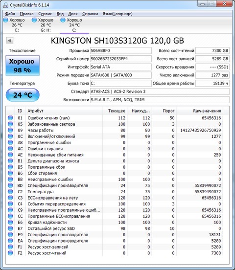

z_mashine
наработка на ssd - это количество записанного. что интересно, у вас wa довольно высокий: 18131/5289=~3.43. трим включен? работает?shatun:Наработка - 6308 часов...
Та он у вас молодо/зелено:

z_mashine
спрашивал shatun-а. его и цитировал.Crossbow:z_mashine
вопрос мне или shatun ?
Если мне , то трим включен и работает.

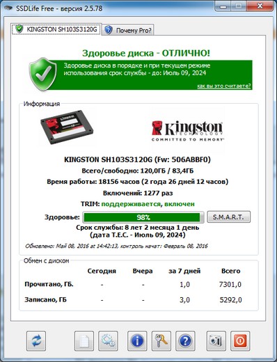

shatun
- Откуда: Запорожская глухомань
Да, всё как из коробки - трим вкл., кэш не переносился, прошивка не менялась.z_mashine:...что интересно, у вас wa довольно высокий: 18131/5289=~3.43. трим включен? работает?

z_mashine
а работает? ибо даже если включен - это не значит, что работает.shatun:Да, всё как из коробки - трим вкл., кэш не переносился, прошивка не менялась.
