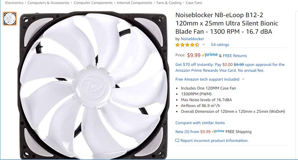

Я тоже из "секты адептов тишины", и мне кажется что чем меньше вентиляторов, тем тише, GAIA хоть и небольшой, но продуваемый корпус, 2 на вдув и 1-2 на выдув должно с головой хватать.
Именно из-за тишины я сменил noctua (не redux) на be quiet. Единственная noctua, к которой вообще нет вопросов в плане шума - Noctua NF-F12. Это из моего опыта.
С eLoop-ами не сталкивался, но вроде тоже тихие. Если рассматривать покупку не только в Украине, то заказать их по $10 с Амазона выглядит довольно привлекательно:
