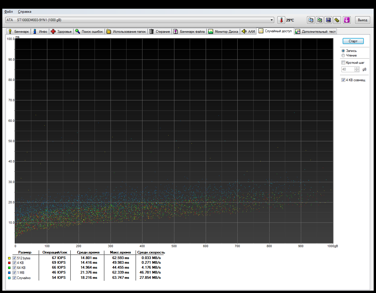

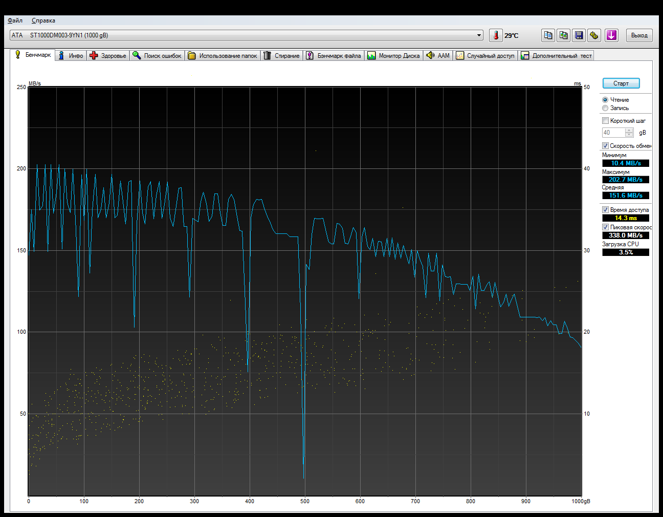

Фото тестов будет завтра, пока то что смог сделать:
на первом скрине не хочет запись тестить, а на втором чтение, выдает ошибку!
- спойлер

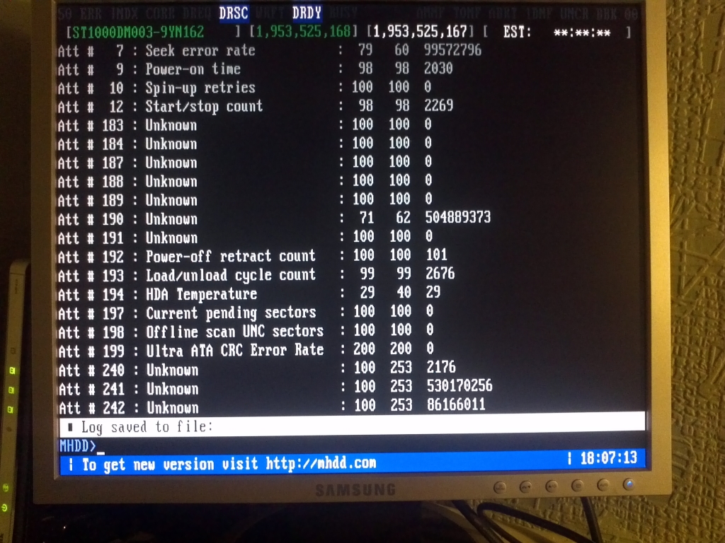

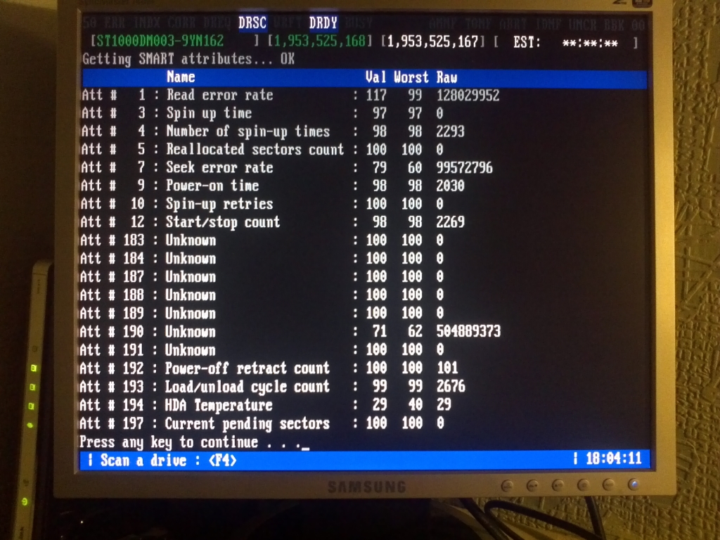

Вот то что показал MHDD 4.6
- спойлер

Roman_
все в пределах погрешности, можно работать, накопитель исправен
удачи с поиском проблемы в кривых драйверах/работе чипсета и т.п.
