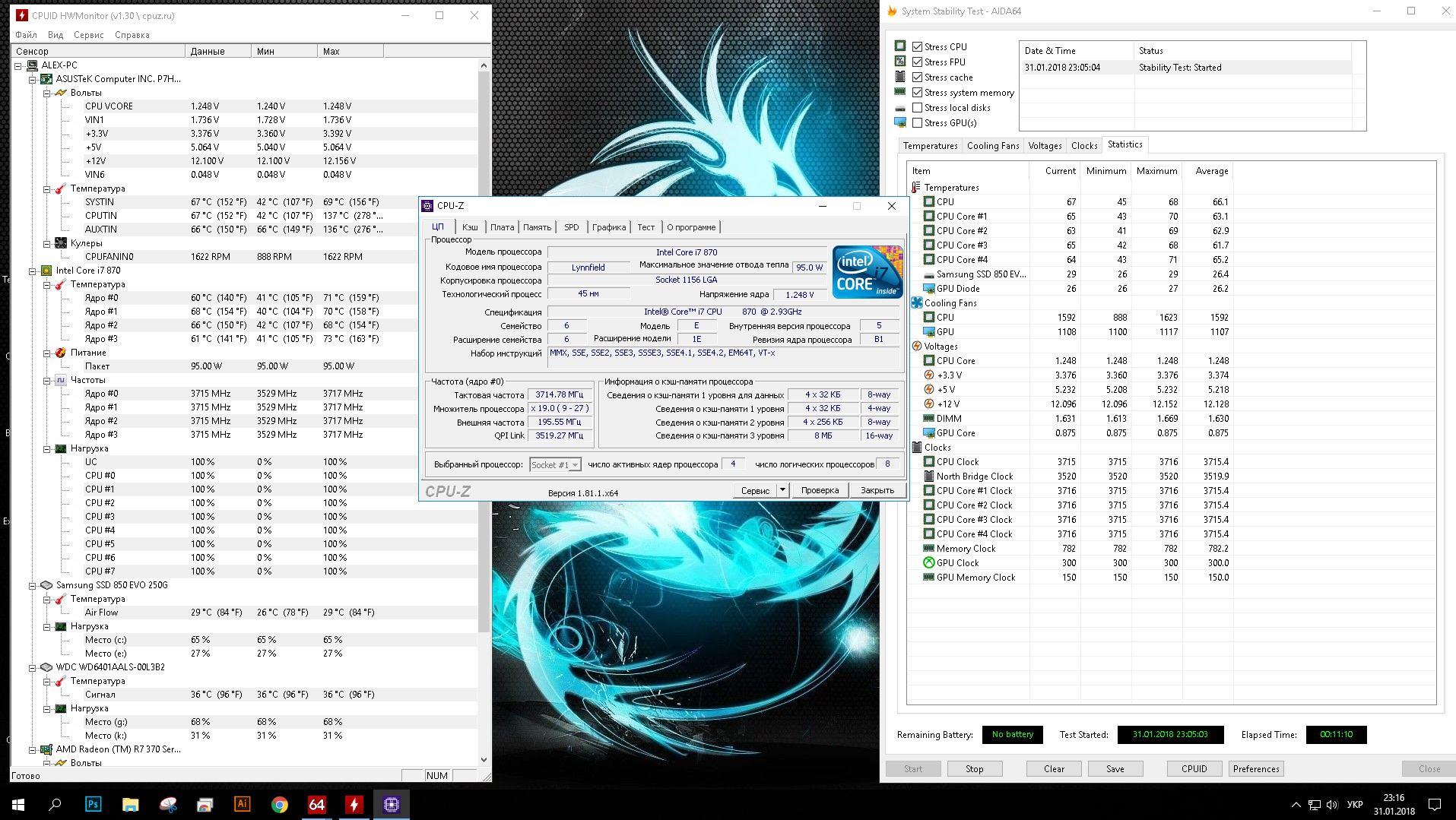

Обзавелся 870тым камушком наконецт! ГОДНОТА!
Удалось и на 3.8 и на 3.9, и на 4 заводить. Но приходилось ИМС уже 1.3+ ставить для норм работы. И давать процу 1.3в+ Но с моим профильным охладом, это уже речь об 80гр в нагрузке просто АИДовским стрес-тестом... Дальше не стал эксперементировать.
Сбросил ИМС до 1.23 вроде. ядру дал тож 1.24. 19х195 и = в тесте как раз на грани его критических температур. При комнатных 23-24гр. с 3.7 вполне норм сидеть. в играх/браузере/рендере: около 60+ до 70. что оч даж хорошо.
При учете что стоит параметр "сайлент" в биосе для режима охлаждение проца.
- спойлер
