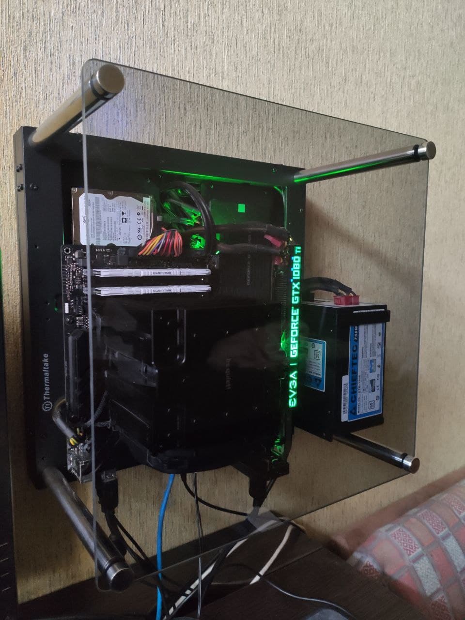

Доброго времени суток. Давно хотелось повесить железо на стену.
Бюджета и времени на какие-то кастомные опен стенды не было, из вендорских - всем мои хотелки удовлетворяла только Thermaltake Core P серия, да и ничего кроме них я в принципе и не нашел.
Железо:
mATX Asus B550M-Plus
Ryzen 5 5600x + BeQuiet Dark Rock Pro 4
EVGA GTX1080Ti SC2
Crucial Ballistix BL2K8G30C15U4W
пара 2.5" накопителей
Chieftec CTG-750C
Все это стояло в древнем хай-тауер чифтековском гробу, который я когда-то где-то бесплатно раздобыл.
Начал изучать, какой же из термалтейков мне подходит.
Core P3 - midi Tower формат, но водянки у меня нет, и после установки всего моего железа он смотрелся бы пустовато, великоват для моего конфига.
Core P1 - шикарные габариты, но расчитан под Mini-ITX по всем описаниям.
Остальные - слишком большие и дорогие.
Пошел на реддит, начал в личке расспрашивать владельцев Core P1 - станет ли теоретически mATX в этот кейс, просил замерять расстояние от верхней ножки до установленного БП (максимально возможная высота материнки). Выяснилось, что должен стать.
Рискнул, заказал.
На корпус мать можно установить в 3-4 разных положениях. БП можно расположить как сверху так и снизу. Я установил самым стандартным, с БП внизу.
Поскольку корпус расчитан под mini ITX, мать крепится на 4 ноги. Меня это полностью устраивает.
Мать перекрывает отверстия для кронштейна под вертикальную установку видеокарты (То есть видеокарту можно поставить только традиционным способом), меня это устраивает.
2х-слотовый PCI-E кронштейн для традиционного монтажа, к которому привинчивается видеокарта не совпал с самой видеокартой, благо он крепится на 2 винтах - просверлил подходящие отверстия, переместил кронштейн, все совпадает.
mATX мать немного перекрывает нишу для водянки, но водянки у меня нет, в этой нише я установил накопители, все гуд. С учетом перекрытия ниши матерью, в нишу все еще можно установить радиатор СВО толщиной до 4см. Если у вас Mini ITX то ограничения на толщину соответственно нет.
Можно заморочиться, подумать куда переместить БП и тогда можно будет просверлить отверстия для кронштейна под вертикальную установку видеокарты.
Весь корпус я повернул на 90 градусов, и повесил на VESA кронштейн толщиной 19мм, Толщина идеальная, как раз резиновые ножки корпуса для горизонтальной установки упираются в стену. Развернул чтоб повесить I/O панелью матери вниз, часть проводов у меня выходит из стола, мне так удобней, это повлекло за собой разворот кулера проца на 180 градусов, чтоб он снизу забирал воздух и дул через радиатор вверх.
Аидовский cтресс тест CPU - стабильные 45 градусов, термопаста Noctua NT-H2, не фанат тестов, ничего больше не гонял.
Немного фоток под спойлером.
