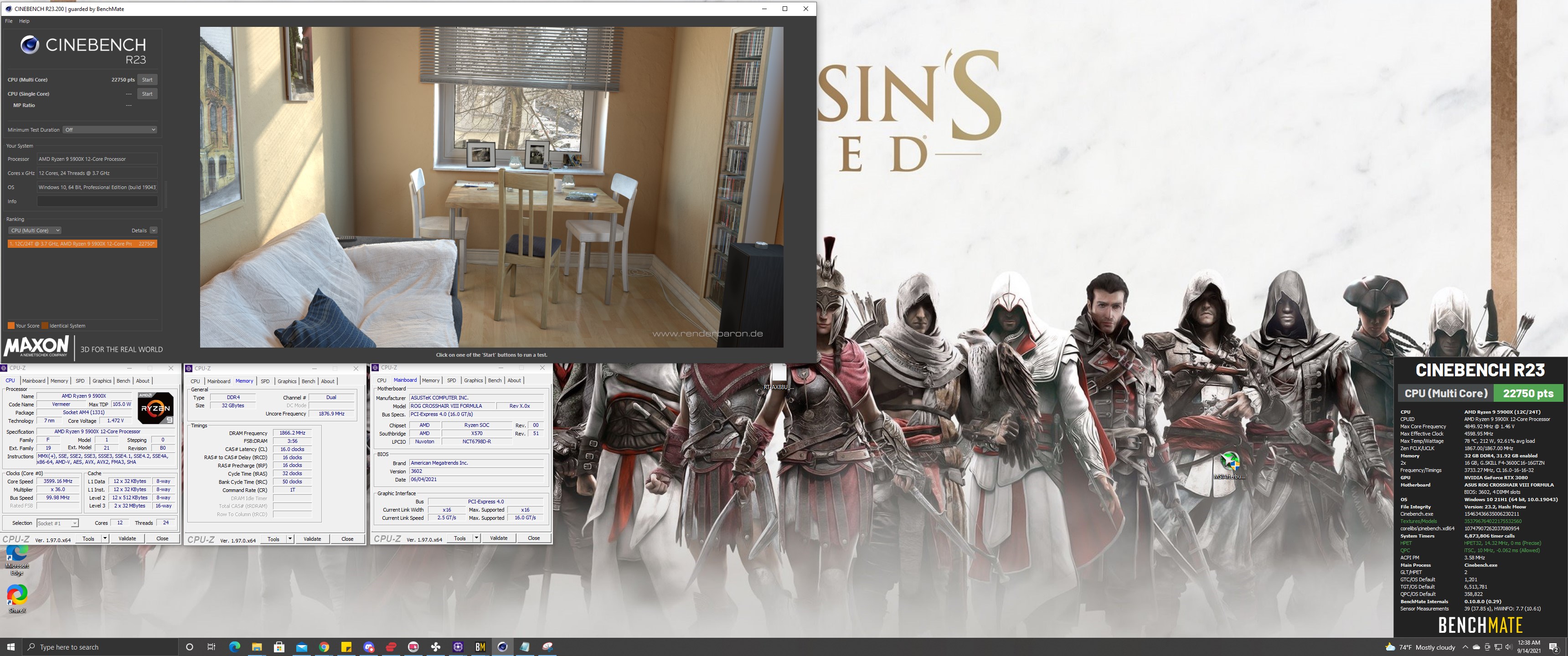

feniks_tm: 03.06.2022 19:49Тільки в LinX хіба що, в R23 на 4.65/4.525 він видавав менше 12700KF (22800 vs 23050)
при озвученых тобой 180w(ну чуть больше) 5900х выбивает 24200pts, а не 22800, проще конечно было процессор поменять, чем разобраться :)
https://forums.overclockers.ru/download ... &mode=view

В чому розібратись, в тому, що у мене був унилий (Silver) екземпляр 5900X, який не міг 4.65/4.525 стабільно нижче 1.255V ) ? Що уже говорити про 4.75/4.6, що на скріні. Ти краще пошукай, скільки 5900X видає при тих же 130Вт, що у мене зараз на 12700) На Z-мамці я міг би для приколу вписати ті ж самі 24к+ в 190Вт))

Доречі самому цікаво як вони стільки попугаїв набирають, он наприклад у чела 4.7, але всього лиш 22800, як у мене було, а є такі у кого також 4.7, але уже під 24к.
https://hwbot.org/image/2559846.jpg

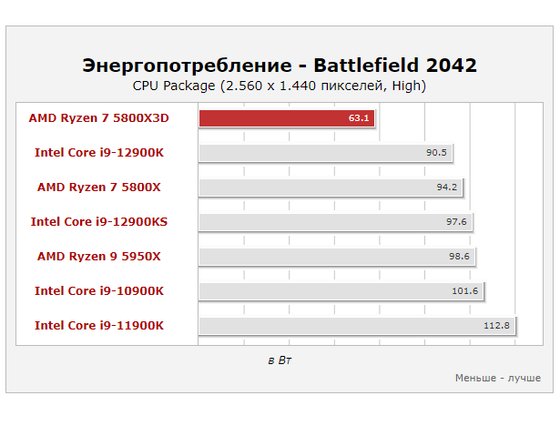

feniks_tm: 03.06.2022 20:12А давай перевіримо, запусти будь-яку гру, дай скрін, я скачаю й дам свій
Речь про 5800X3D, откуда у меня он? Чтоб понятно было о чём речь, производительность\потребление

feniks_tm: 03.06.2022 20:20он априклад у чела 4.7, але всього лиш 22800, як у мене було, а є такі у кого також 4.7, але уже під 24к.
Не знаю, скорее всего на одной частоте разница из-за неправильно выставленных лимитов

Lorichic: 03.06.2022 20:20 Речь про 5800X3D
За його важко щось сказати, але й по ціні він не далеко пішов від 12900. Щодо 5900x й 12700к, то на першому у мене було 90Вт в простих іграшках, на 12700 в них же десь 35-40, кіберпанк судячи з відосів 5900х під 130, на 12700 у мене тільки 70. 5800х3д звісно годний камінь, але й досить гарячий.

Ну й на скріні доречі видно, що у нього напруга на проці також була щось типу моєї (У мене було 1.26, у нього 1.27) й у нього 190Вт, у мене було 180Вт, що логічно. На авто зі знятими лімітами за 200 улітає при тих же попугаях, діч ))
https://d1ebmxcfh8bf9c.cloudfront.net/u ... 564281.jpg
