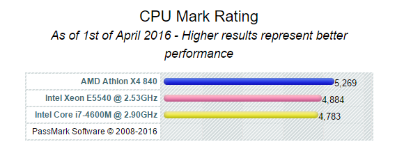

Вот такой проц. можно купить за 100 грн.
Для сравнения AMD Athlon X4 840 1769 грн. распродан на Розетке.
TheBlackFox
Аватара пользователя
Откуда: Запорожье
Сообщение
ger123
5540?
ger123
Сообщение
верно.
Xeon E5540
8 M ! кэша .
2.8 GHz Turbo Boost
