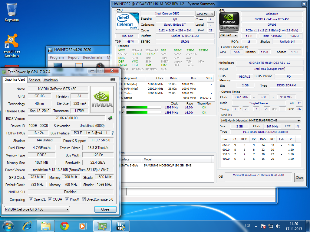

День добрый возник вопрос , приобрел карту http://www.palit.biz/palit/vgapro.php?id=1660 , карта упорно отказывается работать на х16 работает то х8 то х4 , визуально разьем и все что его окружает цело
куда копать?
ЗЫ
В нагрузке карта стабильна

в биосе материнки поищи функцию включения полной скорости разьема, на другой материнской плате проверял?thunder_blade:День добрый возник вопрос , приобрел карту http://www.palit.biz/palit/vgapro.php?id=1660 , карта упорно отказывается работать на х16 работает то х8 то х4 , визуально разьем и все что его окружает целокуда копать?

есть в доступе одна на 560нфорсе на ней вобще не стартует, проверю позже на Н61

обязательно потестируй на разных матерях при возможности, хотя есть подозрения что проблема с карточкойthunder_blade:SaDisT

копать в сторону платы а именно отвал gpu видухи.палитов этих было немало с оторванными пятаками под чипом.качество плат не айс как и зотак.thunder_blade:День добрый возник вопрос , приобрел карту http://www.palit.biz/palit/vgapro.php?id=1660 , карта упорно отказывается работать на х16 работает то х8 то х4 , визуально разьем и все что его окружает целокуда копать?

Ламели пар передачи данных на разъеме не в обрыве , прозванивал , керамика тоже цела

Завтра на Н61 еще проверю.
ЗЫ
Самое обидное что продавец мог и не знать про такие приколы они то себя никак не выдавали при эксплуатации карты
