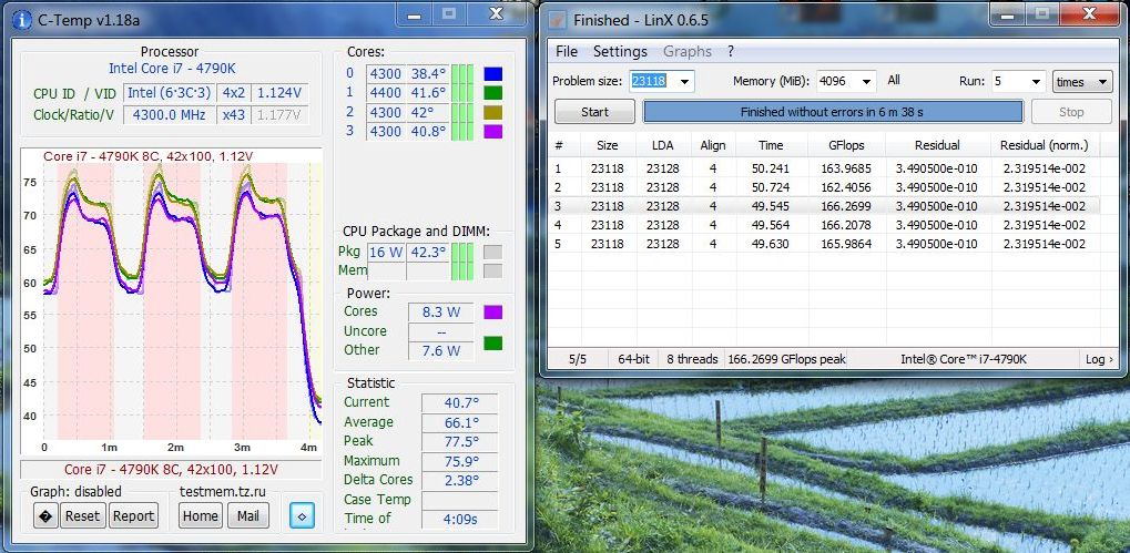

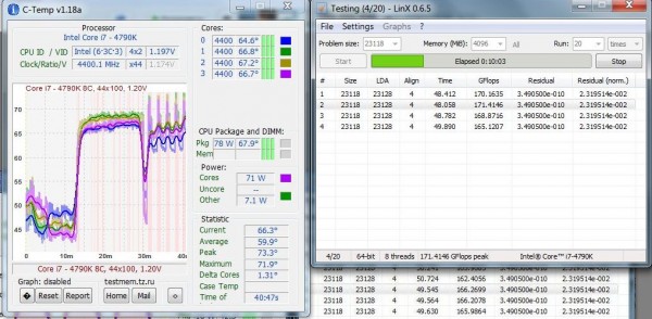

gehka3, фигня получается на моём конфиге. Биос не дают использовать множитель, но то что есть 4.4, стало более отзывчивым что ли. Вобщем мать под замену потом может быть.
Но все равно спасибо. дельта где-то 5-7 градусов у меня получилась
старые тесты.
новые
может надо чего-то в этом дурном биосе химичить, что-то включить/отключить чтобы она процессор не гасила при тестировани?

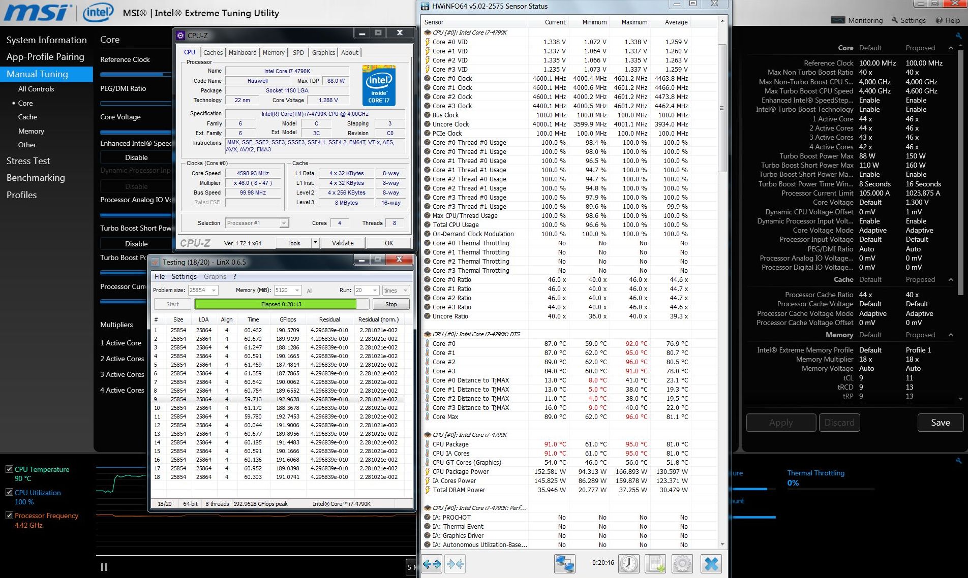

gehka3, начитался я всякого заморского чтива, и на родном языке тоже и вспомнил про утилиту буржуйскую для чипа нового скомстролиного вот название бесовское - MSI Intel Extreme Tuning Utility - окояное.
В закрытом стенде покорилось отроку не размуному (тобишь мне) преставлено на скриншоте действие .
больше понимаешь не позволяет, уходит в халт.
РАБОТАЕТ !!! :super: :super: :super: Спасибо :beer:

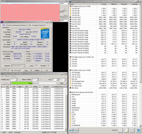

4600 уже неплохо :up:
Всегда пожалуйста :beer:

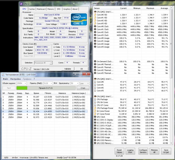

Саша твой 3570K
4500 будет бегать, сменишь охладу и 4700 побежит

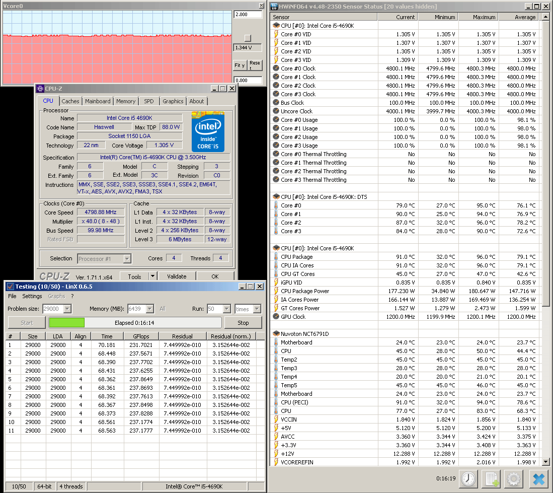

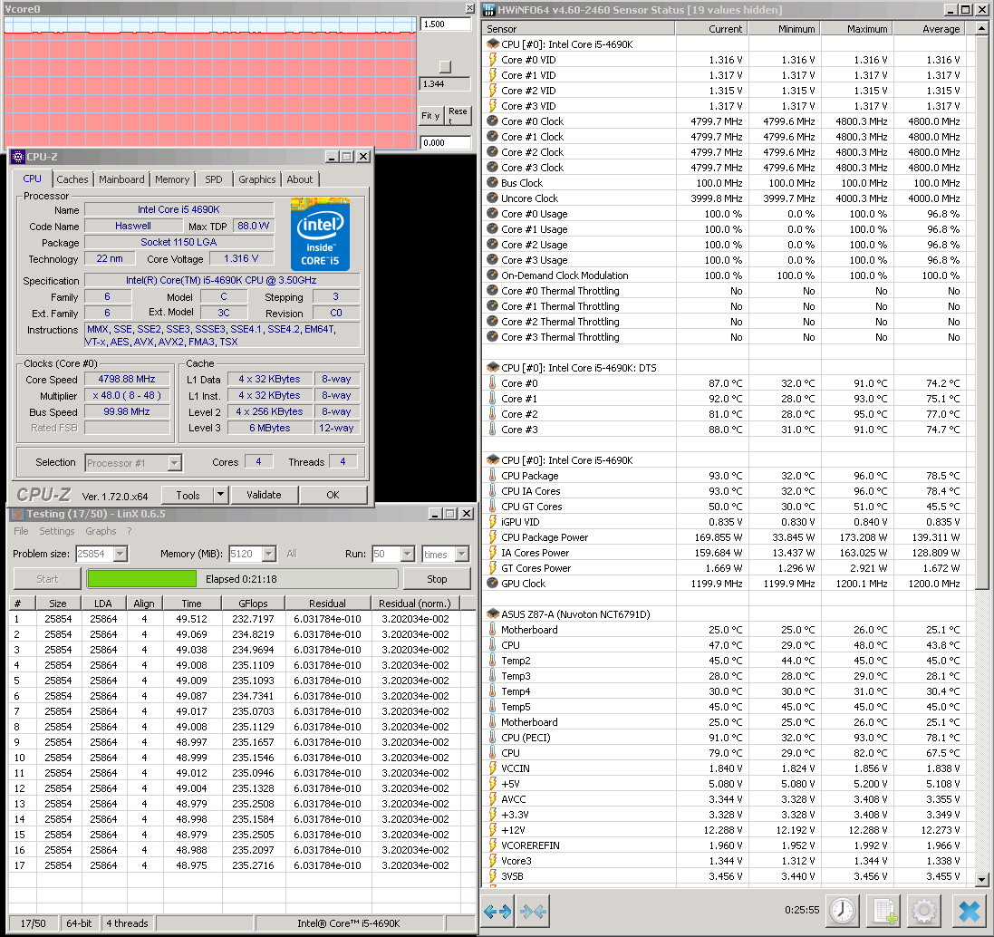

Руслан ваш 4690K
4800 при 1.345в бегает норм, хороший камешек :up:

DrBauer

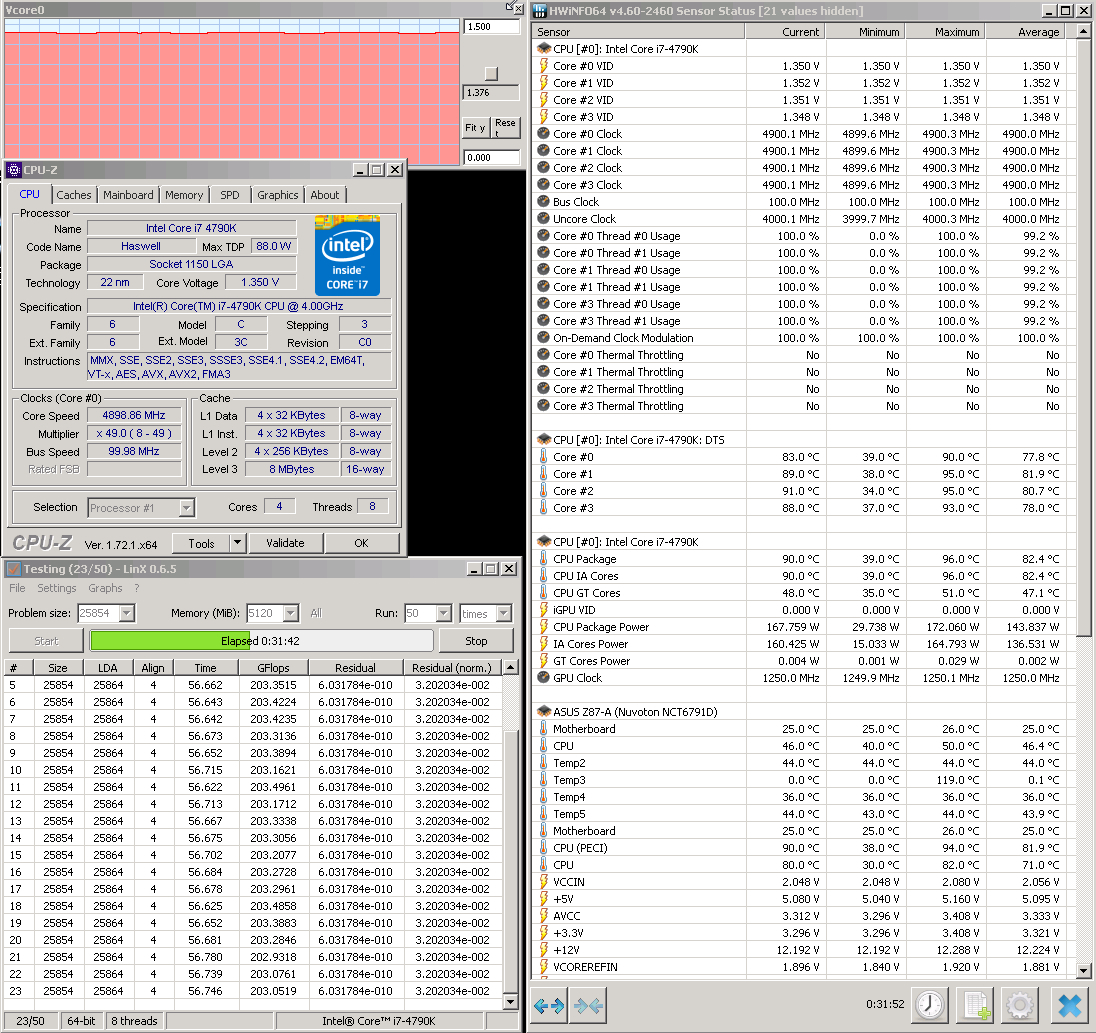

Ваш 4790K
4900 при 1.375в - отличный камешек :up:

Саша твой 4690K
4800 при 1.345в :up:

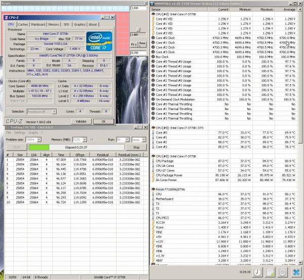

engin145
Ваш 3770K
4700 при 1.41в будет бегать, 4800 при 1.45в - нестабильно
