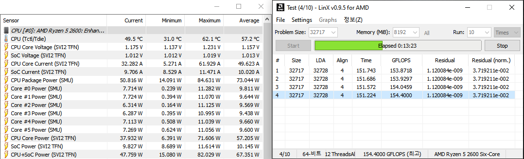

Вентилятор - 140мм. Тихий. Плата поставила его на 40% минимум, крутится себе на 740 оборотов и не слышно его. Температура R5 2600 пока вот это пишу, с двумя браузерами и игрушкой на фоне (3-6% загрузки ЦП) болтается в пределах 39-40 градусов. Пробовал вечером поиграться и последить за температурой, HWiNFO64 показывает за 8 часов работы максимум 58.5 градусов и максимальная нагрузка на ЦП в 84.4% за это время:
- спойлер
Вентилятор, как видно, выше 840 оборотов не раскручивался при этом (его максимум - 1400). На боксовом кулере в таком же использовании доходило до 80 градусов в пике, ну а "простой" - 50-55 болтался. Так что выигрыш относительно его получился в 15-20 градусов. Ну и запас дури, как видно по цифрам, весьма солидный. Так что за охлаждение для будущего 3700Х могу не волноваться
