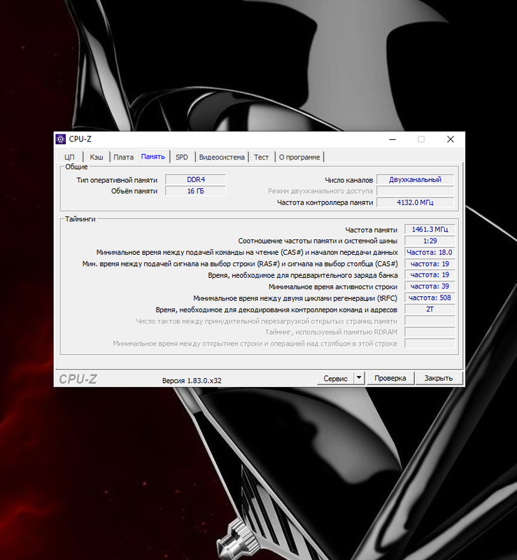

Тайминги для такой частоты и так конячие. Тут скорее всего сами чипы не позволяют дальше продвигаться.

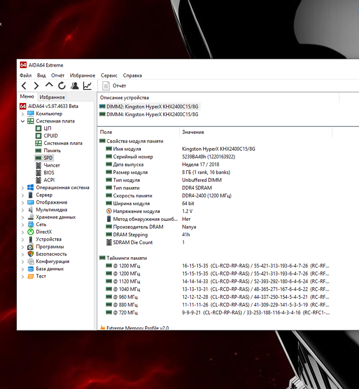

Скриншот Thaiphoon Burner помог бы гораздо больше, посмотреть что за чипы стоят.Vader: Память Hyper X 2400...
Vader
Не могу понять,ни в одной программе,память не указана,не изготовитель,ни название ,ни ттх..))

В аиде нашел))

А что надо с ними сделать?понизить?Smurniy:Тайминги для такой частоты и так конячие. Тут скорее всего сами чипы не позволяют дальше продвигаться.
Vader
Фиговые чипы?)Smurniy:Тайминги для такой частоты и так конячие. Тут скорее всего сами чипы не позволяют дальше продвигаться.

Скрин тайфуна есть? Там бы видно было.
Вот типа такого: А, не глянул... Там нанья, не самые гончие чипы. Очень не самые. Так что всё логично.
Vader
А в моем спойлере с аиды не то самое?

Все понял,спасибо!А что с таймингами?Если работает стабильно в тесте без ошибок,можно так оставлять?

Да. Почему бы и нет.
