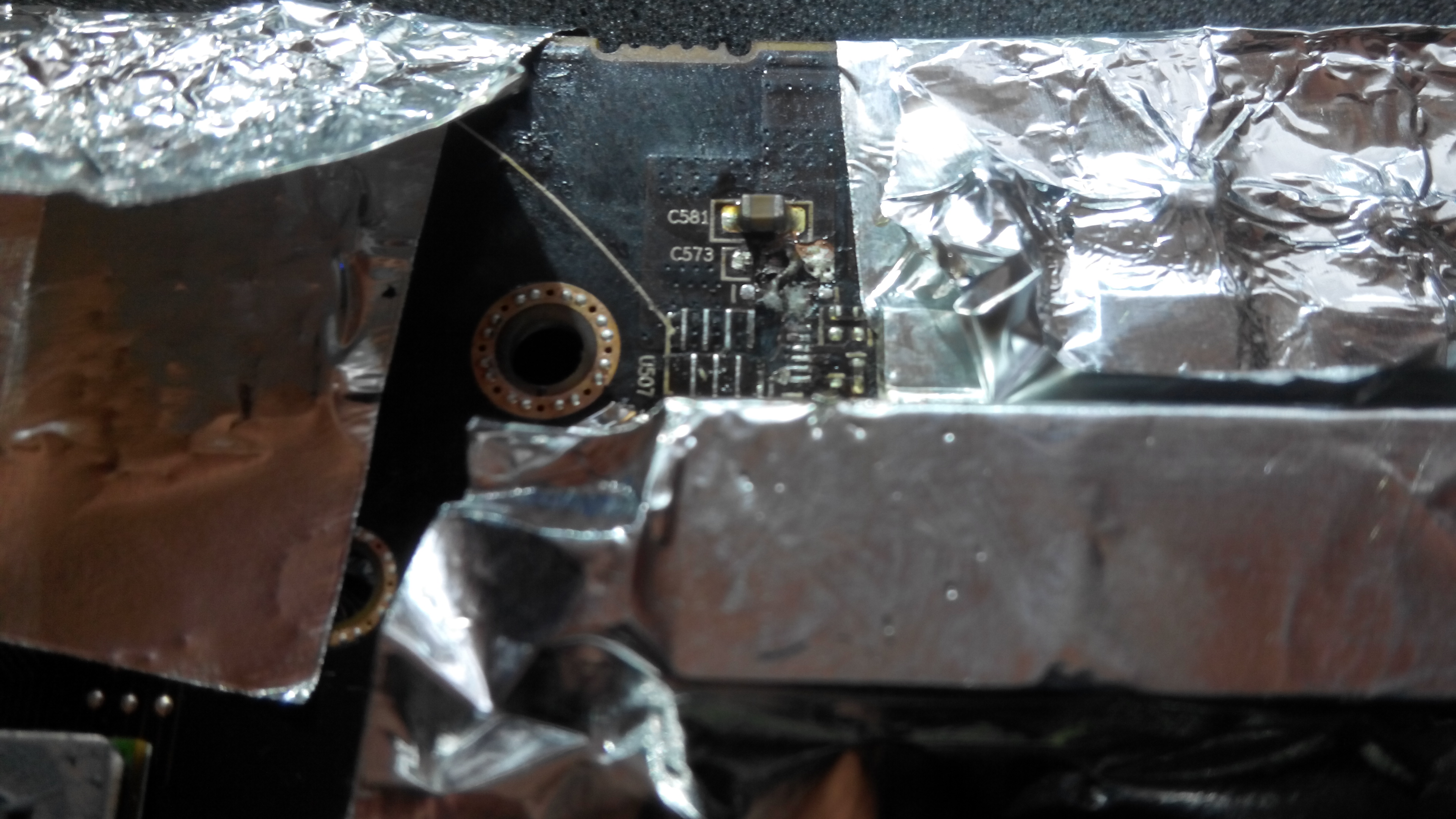

deserteagle777
- Откуда: Дніпро
Доброго времени суток товарищи знатоки !
Есть сабж -Palit GTX 570
Подскажите пожалуйста , что выгорело на сабже
traffa
- Откуда: Київ
deserteagle777
Похоже, что выгорел транзистор нижнего плеча в системе питания памяти.
