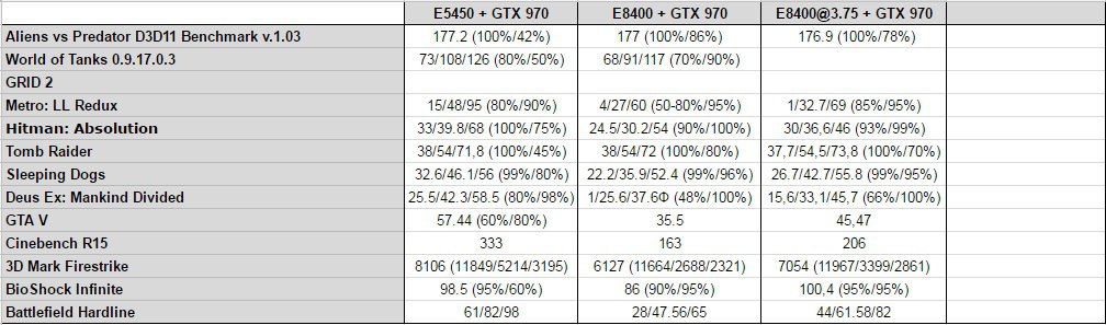

меня игры не очень интересуют сейчас) стоит затычка 5770, после нее будет gtx 760 и где-то к маю поставлю GTX 970 с которой я уже прогнал 13 бенчмарков на Е5450 и Е8400, когда все прогоню на Х3440 запилю статейку со сравнением производительности и стоимости системы. Но уже сейчас скажу что 1156 систем окупится после продажи 775 и я останусь даже в плюсе на четырехзначную сумму)

JURA25:Статейка нужна, сам пересел после Е8400 на Xeon e5410 :super:
Ну пока вот сырые данные есть

HighVoltageLP
синебенч р15 можно и 450 а в макс разгоне под 500 получается.
HighVoltageLP
I should go
Звідки: Dromund Kaas, Kaas City
я в разгоне не смог потестить, к сожалению, вернее тестил, но не все и потом продал, потому сюда не вписывал
там в скобочках (загрузка видеокарты/загрузка процессора)
