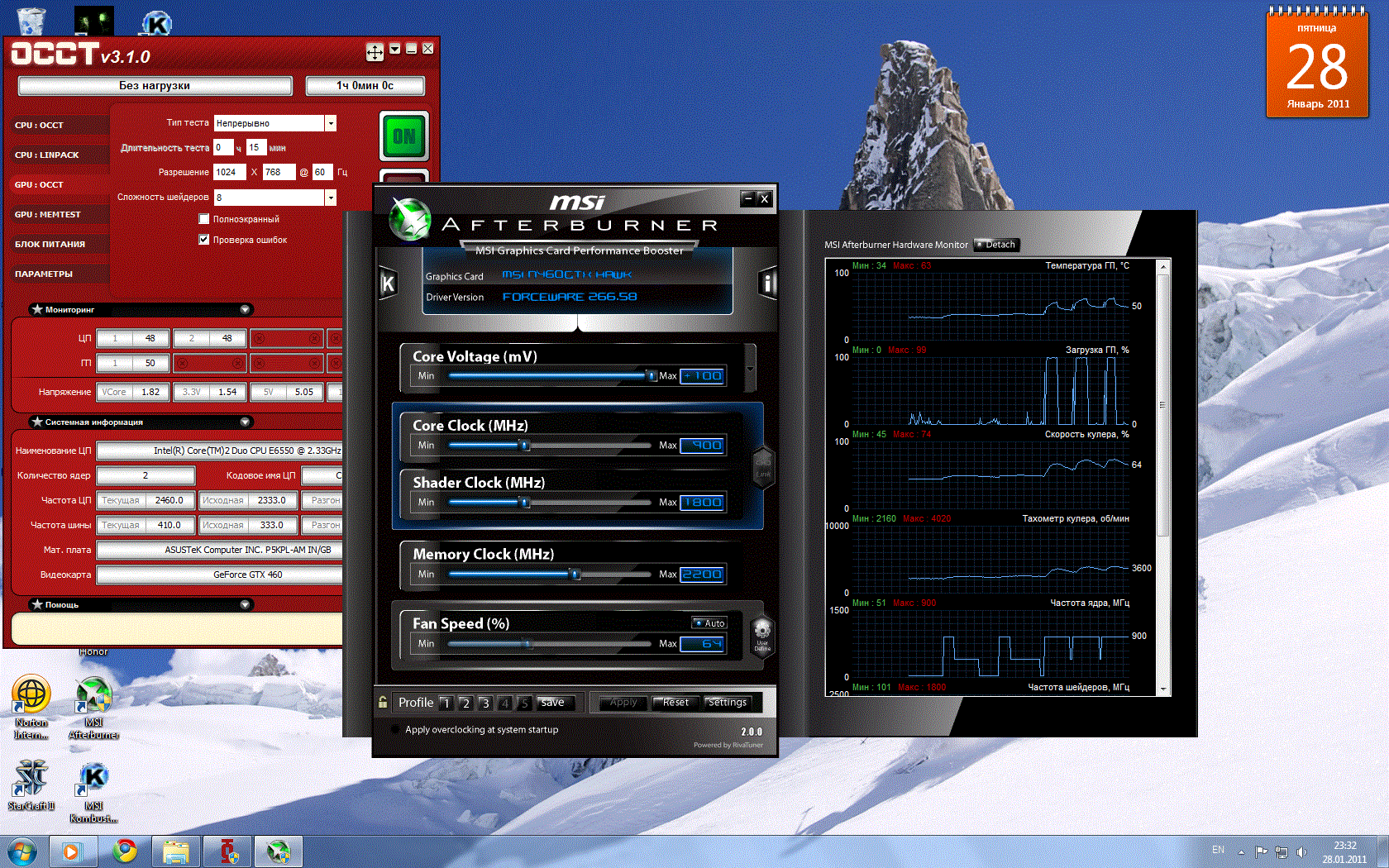

сейчас гоняю. при 1.087 и 950 успешно прошла вантаж. Штурмую дальше. Попробую найти макс стабильную частоту при 1.087. Заинтересовало поганять при большем вольтаже будет время,зашью анлокнутый биос и поганяю
память не гонял. Выставил 2200 - тянет. 2300 -нет) :D

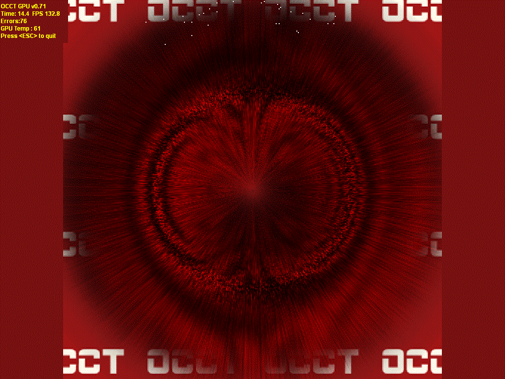

перевір на помилки в ОССТ при 8-й складності шейдерів здивуєшся гарантую :)

Eurofighter
я не удивился проходит 920при +80

ух в мене 850 при +100mV проходить 17 хвилин :) можливо це через материнську плату :-/

нет, такой экземпляр, и я болше 3 мин в этом тесте не тестировал :) и не собираюсь
П.С. это еще норм у меня был до этой хваленый поинт оф виев так он при +100 еле- еле 850 вытягивал и грелся при этом до 88 я его в тот-же день в магазине на хавк и обменял

ДА не собираюсь я его тестить в ОССТ и ставить на постоянку) Вон Martix понимает почему)
Я прогнал тесты - стабильно,и мне этого достаточно. Жарить карту на +100 не охота для постоянки. Меня и 850 без поднятия напряжения устраивают.
Тесты так ходит
Зображення
Дальше начинает артефачить на 2м тесте в космосе.
