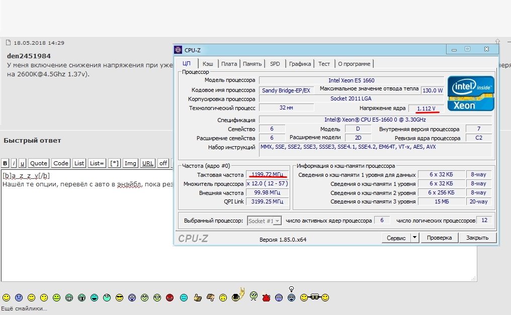

a_z_z_y
Нашёл те опции, перевёл с авто в энэйбл, пока результат тот же: А так подозреваю, что возможно стоит копать в настройки CPU Offset?

Забавная ситуация получится - у Вас даунвольт. Потому оффсет будет стоять отрицательный.den2451984:А так подозреваю, что возможно стоит копать в настройки CPU Offset?
Пусть в процессоре было 1.25в, а Вы сейчас выставили 1.12в. Оффсет составляет -0.13в.
При простое напряжение я точно не помню. Пусть будет 0.9в, тогда с оффсетом будет все 0.77в. Я думаю что это слишком маленькое напряжение даже для 1200Мгц. Система может быть нестабильна.
Но Вы попробуйте!

а... так эта опция занижает и минимальное? оно у меня 0.8...
Не я собираюсь сбросить даунволт, выставив вКор в авто, и только затем настраивать офсет, уже исходя из того, что получалось при даунвольте.
Есть вероятность успеха?

Да, должна занижать. У меня правда не было материнки с регулировкой оффсета. По примеру заргона/дайунвольта на видеокартах через MSI AB - оффсет влияет одинаково на все напряжения.den2451984: а... так эта опция занижает и минимальное? оно у меня 0.8...
Тут я обьяснял как работает настройка оффсета при авто-напряжении:
a_z_z_y:Оффсет будет стоять отрицательный.
Пусть в процессоре было 1.25в [на авто], а Вы сейчас выставили 1.12в. Оффсет составляет -0.13в.

Короче, не выходит пока что с этой настройкой, значения ставил в CPU Offset Voltage что 0.050, что 0.010, В Offset Mode Sign естессно ставил "-", чёрный экран, ребут
