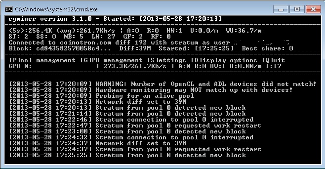

kaery:Adamantium
дрова поставь чуть по старее.
поставил,значит 13.1,на которых,якобы.все работало на другой машине.
зато теперь,при установке СДК 2.8 вылазит ошибка установки пакета(WTF?!),при установке 2.6(вроде как без ошибок)?GPU-Z ругается на что-то,связанное с опенКЛ,а майнер так и крашится.
сутки не могу заставить работать 1 несчастную 6850...это писец полный...то на ХП ни хрена не становится,то на 7-ку крашится все...

Adamantium
верю, сам через это прошел на той же 6850. раньше работало на 13.1, теперь нет и хрен его знает почему. сейчас на 12.10 все отлично работает.

а вот этого вроде у меня не было.kaery:GPU-Z ругается на что-то,связанное с опенКЛ

руганина появилась после смены 13.4 на 13.1.
почему - не знаю.СДК 2.6 вроде бы ставиться,но вышеописанное явление происходит и майнеры не заводятся.
12.10 есть поддержка 7ххх серии карт?

надо удалять дрова через amd uninstall utility - так как-то интересно SDK западает на 13.4 дрова, что потом все работает неверно...мне лично помогло с первого раза.Adamantium:kaery:Adamantium
дрова поставь чуть по старее.![]()

Вроде как разобрался(изначально подозревал это,но сомневался
При сборке системника,уронил было винт,не сильно так,но уронил
.Думал,если бы и повредил его,то при установке системы все вылезло бы.
Как ни странно,винда встала нормально,драйвера тоже,а вот потом,похоже,полезли косяки.(нет времени проверить диск,решил заменить на другой).
После смены харда и переустановки системы,СГМайнер заработал,только вот после 10-ти минут работы он почему-то завис,и стали идти HW,хотя раньше их не было вообще.

проверяй блок питания и как вариант убирай разгонAdamantium:Вроде как разобрался(изначально подозревал это,но сомневался)
При сборке системника,уронил было винт,не сильно так,но уронил.Думал,если бы и повредил его,то при установке системы все вылезло бы.

БП 550w BeQuiet работает нормально,разгон не большой 950 ядро,память вообще дефолт.Vampire: проверяй блок питания и как вариант убирай разгон
Где вообще моно глянуть на нормальные настройки?
Ибо облазив кучу форумов наблюдал везде разные параметры

А насчет "диск уронил" - врядле, запаркованные головы с коромыслами врядле могут стукнуть по блинам...ищи дальше проблему. Например поставил другой хард, где электроника еще не села от заниженного напряжения от блока, вот он еще барахтается, но со временем тоже потухнет навсегда.
А с языками вообще как, ИМХО написано все правильно, нет связи!

диск я сменил - все работает(на том потом даже проводник падать начал,при POST-e тупил прилично)
Почему майнер ругается на OpenCl и ADL девайсы,при первом запуске такого не было.
Нет связи - имеется ввиду,что отваливается коннект от сервера?

Снова таки - первое что стоит проверить это блок питания, затем память и мат. платуAdamantium:anatolikostis
Почему майнер ругается на OpenCl и ADL девайсы,при первом запуске такого не было.![]()
