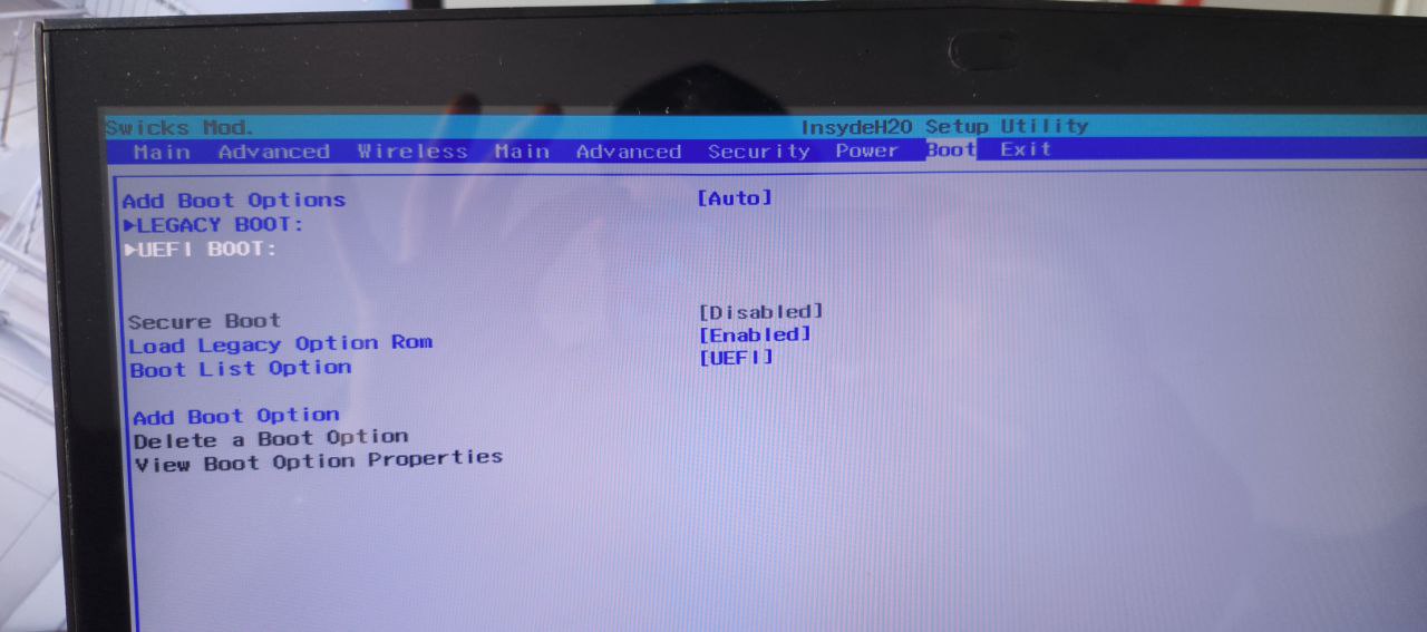

Да, конечно, и перешел с legacy na UEFI, пришлось систему даже переставлять. Тут я уже просто реально в догадках теряюсь. Проблема еще в том, что у меня этот ноут был куплен с ati картами, соответственно, у меня и охлад на них стоит ati100w, трехтрубочный, классический, а от прошлого m18x r1 у меня остался правый (более длинный) хетсинк nv100w, отличаются они, я так понимаю, только формой открытой площадки медной для видеочипа, и по этой же причине не очень эффективно будет использовать охлад от ати карт для 1060 этой. И что еще больше бесит и раздражает, когда я поставил в левый слот радеон 7970, а в правый GP106, где и сейчас стоит, встройка отключилась, обе карты увиделись в биосе без проблем даже в легаси режиме. У меня такое подозрение возникает, что управление берет карта та, что в левом слоте, она выше в списке, и в винде именно она определилась как стандартный видеоадаптер, а 106 в списке оборудования как 3д акселератор. И дрова поставились и для радеона и для джефорсы. Но при этом панель нвидиа не запускалась, то есть, весь контроль на себя стянула более старая и куда более слабая 7970, а 106 вообще никак использовать не выходило и настроить. в настройках графики и везде выбор был только 7970. И того хуже, ноут начал после перезагрузки выключаться. Стартует нормально, начинает крутиться окно винды и все, отрубается. Вот я этот радеон вытащил, оставил только 106, но со всеми пока танцами в биосе видится только встройка. Я уже реально просто офигеваю с этих сложностей. Я бы понял, если бы карта вообще не виделась, типа, несовместимая. или дохлая, но в m17x r3 она увиделась сходу, и здесь тоже когда карты две вставлены тоже видится без проблем вообще. И если реально чтобы увиделась одна карта ее нужно пихать в левый слот, то я в полной жопе, у меня для него охлад только атишный, а куда я дел левый хетсинк для нвидиа я пока не представляю, второй день по дому ищу везде.

Lex_Amorph: ↑ 14.02.2025 12:41 И если реально чтобы увиделась одна карта ее нужно пихать в левый слот, то я в полной жопе, у меня для него охлад только атишный, а куда я дел левый хетсинк для нвидиа я пока не представляю, второй день по дому ищу везде.
В ноутах завжди є одна мастер (основна) карта, а друга слейв. Тому якщо ви не пробували тільки одну 1060 в іншому слоті, то це як мінімум дивно)) Для того щоб запустити вінду на 1хв охлад вам не потрібен, щозавгодно приклейте на термопасту і цього буде достатньо. Тим більше вінде вроді як має запуститися на встройці.
1 радеон + 1 нвідіа звичайно ж не будуть працювати коректно. Це те саме шо схрестити SLI і Crossfire ))

Да, благодарю за идею, меня уже по этому поводу и натыкали, что если карта одна, то ее пихать строго в левый слот, дальше все было сделано правильно. даже заодно полностью на UEFI перешел и переставил систему. Меня в понедельник ждет новая доза секса, буду подсаживать полноценную MSI GTX 1070 с кастомным охладом и заменю проц на i7-3940XM с трехтрубочным хетсинком, и думаю опробовать термопрокладку з фазовим переходом Honeywell PTM7950 8,5 Вт/мК на кристалл и на собственно камушек. По идее, ноут должен стать шушут пошустрее с таким раскладом, и там как раз охлад именно под левый слот, а для правого есть пластиковая специальная заглушка. По результату отпишусь, чтобы точно знать, мало ли, вдруг кому пригодится опыт на будущее.
