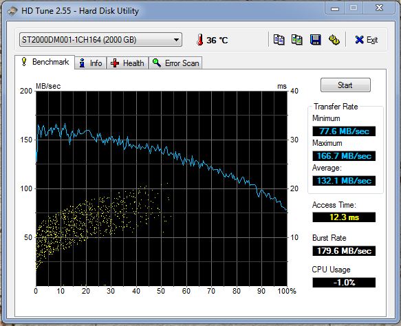

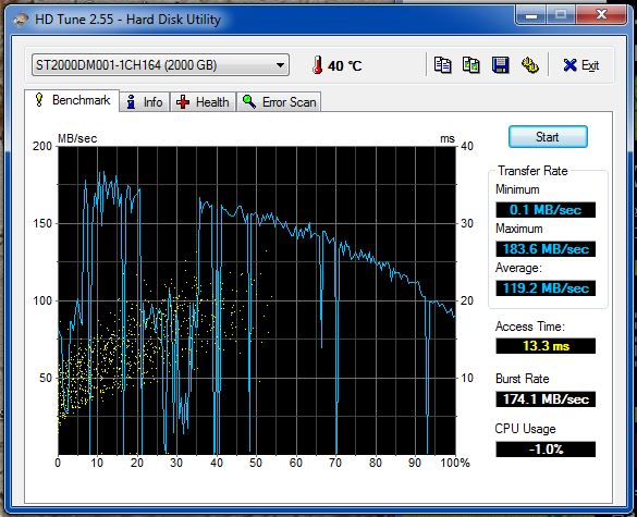

Jumper007
Аватара пользователя
Откуда: Чернигов
Сообщение
внезапно появилось вот, причем только в кристал диске, в хд тюне все ок, в виктории виндовой ок, но при запуске проверки диска в винде долго мучает его но тоже пишет что ок. диск не основной, сейчас вообще пустой под буквой z.
что это значит ? он умирает ?
