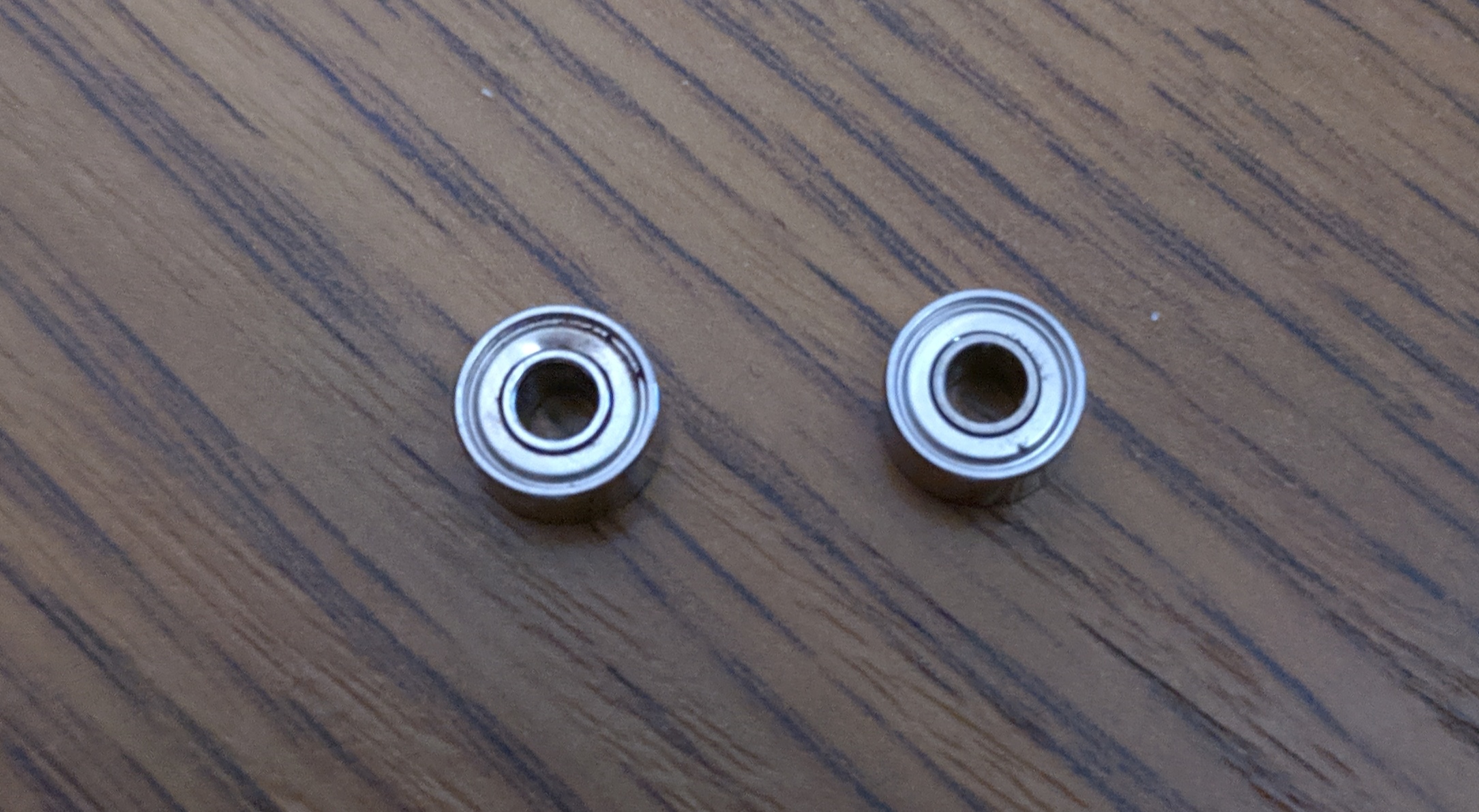

snapdragon999:Привет .Скажите чем заменить Globe Fan RL4Z B1402512HH с блока питания ?
1800 оборотов, насколько я понимаю. be quiet! Silent Wings 3 140mm High-speed (BL069)
Я думаю может просто подшипники заменить? Он работает, просто начал шуршать. Там 2 подшипника 0,8 см. И где взять запорную шайбу, а то та треснула.

snapdragon999:Я думаю может просто подшипники заменить?
Можно конечно попробовать. Вопрос - где взять достойный подшипник нужного размера? Не выйдет ли что по цене и трудозатратам близко к новому вентилю? И не понятно насколько долговечен будет этот вариант. Честно говоря, никогда не менял подшипники в вентилях, может кто подтянется, посоветует.
Новый вентиль около 500-600 грн нормальный, а пара подшипников выйдет до 200 грн нормальных, остальное впринципе в идеале. Вроде они распространённые. Кто знает где такие взять? Только не али))

https://podshipnik.ua/product/podshipni ... o-00007323, вот этот подходит, но теперь проблема где найти запорное кольцо, потерял при разборке вентилятора)) сверху такое на вал ставится чтоб подшипники держались, пластиковые и железные бывают. У меня пластиковое стояло.

snapdragon999:У меня пластиковое стояло.
С какого-нибудь убитого вентиля снять. Можно вырезать наверняка.

snapdragon999:проблема где найти запорное кольцо, потерял при разборке вентилятора
Во всех мануалах по разборке вентиляторов одним из первых пунктов всегда идет: "берегите стопорное кольцо!" :)
Думаю, самым простым способом будет купить любой убитый вентилятор за 20 грн. на вторичке и снять с него кольцо.
Но это все временные решения, как по мне лучше таки поставить новый вентилятор, если нет желания тратиться на Silent Wings, то взять за 300 грн. Pure Wings 140mm high-speed, тоже старт с 5В и по шуму точно будет лучше Globe Fan.
