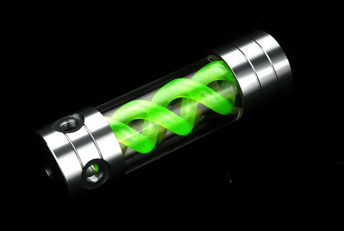

Короче с этим надо что то делать. Смотрю последнюю "Обитель Зла".... Антивирус, все дела. И тут ловлю себя на мысли, что антивирус... Находится в резервуаре!!!! фирмы FrozenQ

Да есть такая тема... Китайцы начали продвигать это после второй третей части "Обителя Зла"
Отправлено спустя 8 минут 25 секунд:
...... - Быстро подбигаю, ставлю углы на 45, заливаю фритерм, и убегаю. А дальше пусть Амбрела разбирается.Daemon74:Короче с этим надо что то делать. Смотрю последнюю "Обитель Зла".... Антивирус, все дела. И тут ловлю себя на мысли, что антивирус... Находится в резервуаре!!!! фирмы FrozenQ
